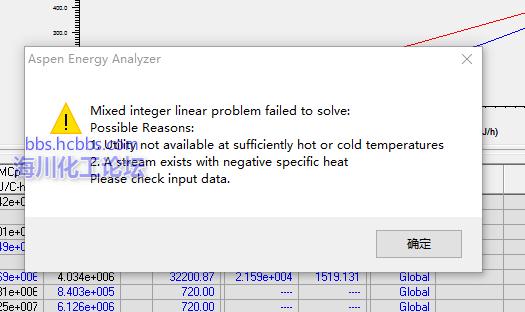

为什么我用aspen plus模拟导入energy analyzer 后不能优化呢 老出现下面的报错

是不是不存在夹点?

给的公用工程不合适,不在所需温度范围内;有一个物流的比热有问题

那应该怎么改呢 我对还热网络还不太懂 是直接导入aspen的模拟文件的 是不是我模拟出了问题呢?  详情 回复 发表于 2017-2-17 13:48

最好手动输入流股数据
