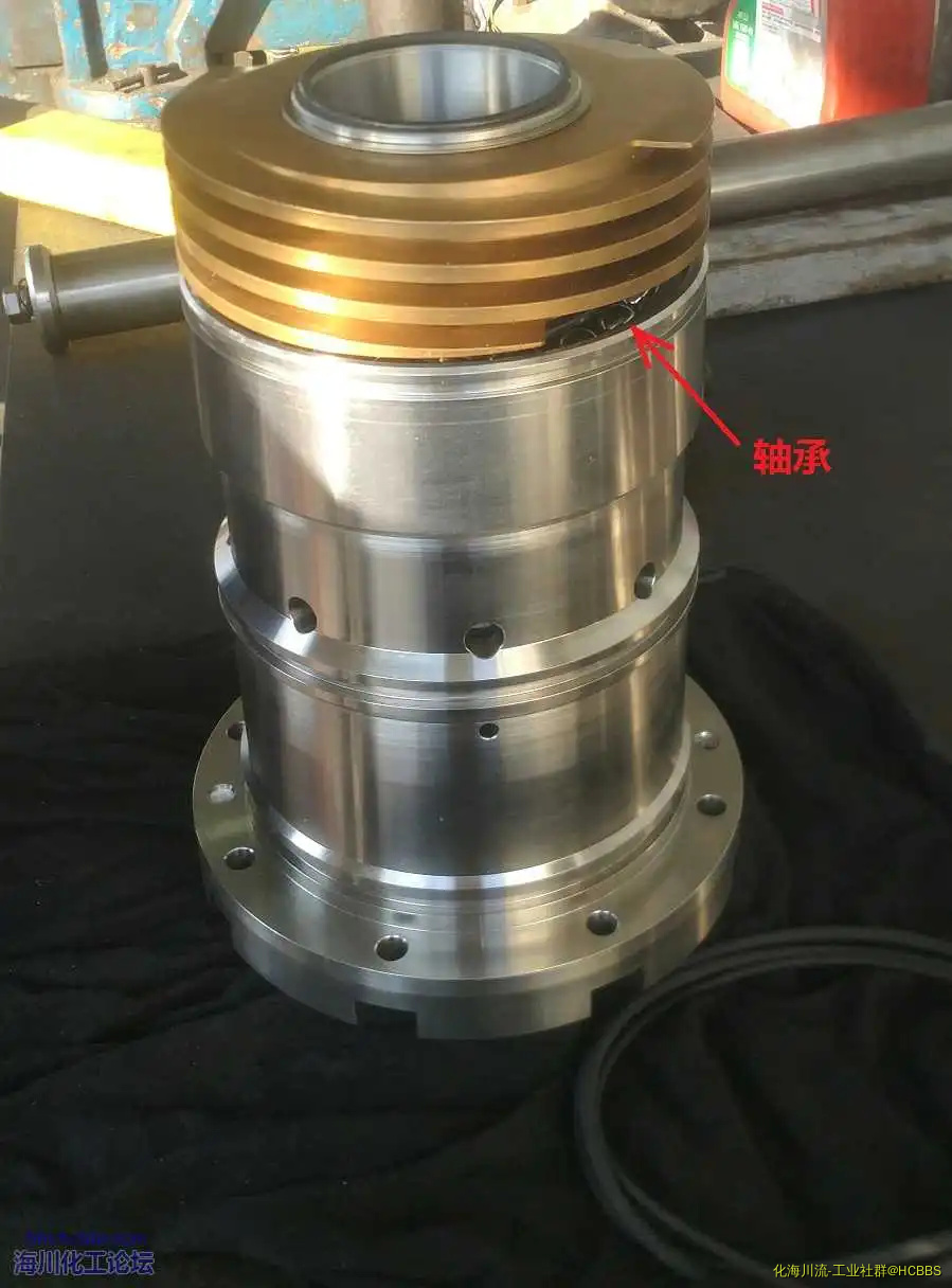

轴承与机械密封一体的机封,约翰克兰的,估计好多人还没见过,价格2台30多万。。。

简介--加个轴承有什么意义呢,应该是比较大型的机械密封才有必要用这种吧-登录查看全文
发表于 2017-2-12 09:13:27
泵轴很长,3米左右,所以远离电机那端晃动会很大,机封容易碎  详情 回复 发表于 2017-2-13 23:15

简介--机封轴向过长,从而使悬臂侧长度增加,为减少不必要的磨蹭,在这个地方加轴承够巧妙!结大伙看下剖面图?-登录查看全文
发表于 2017-2-12 16:01:57
泵轴3米左右,非常长,此机封是非驱动端的,直接在管道内与内流道固定,流道走介质,流道外白油(即是密封油又给轴承润滑) 这是流道不是叶轮,叶轮是开式单级的 [attachimg]1242583[/attachimg]  详情 回复 发表于 2017-2-13 23:22

简介--这个是轴流泵密封,一般轴流泵厂家是劳伦斯的,密封使用约翰克兰的。 我在克兰时修过几次,盘锦的华锦集团,大连石化,天津石化都有这个密封。密封是两个独立的密封配合使用。 第一个是如照片是单封带轴承,还有一个 ...-登录查看全文

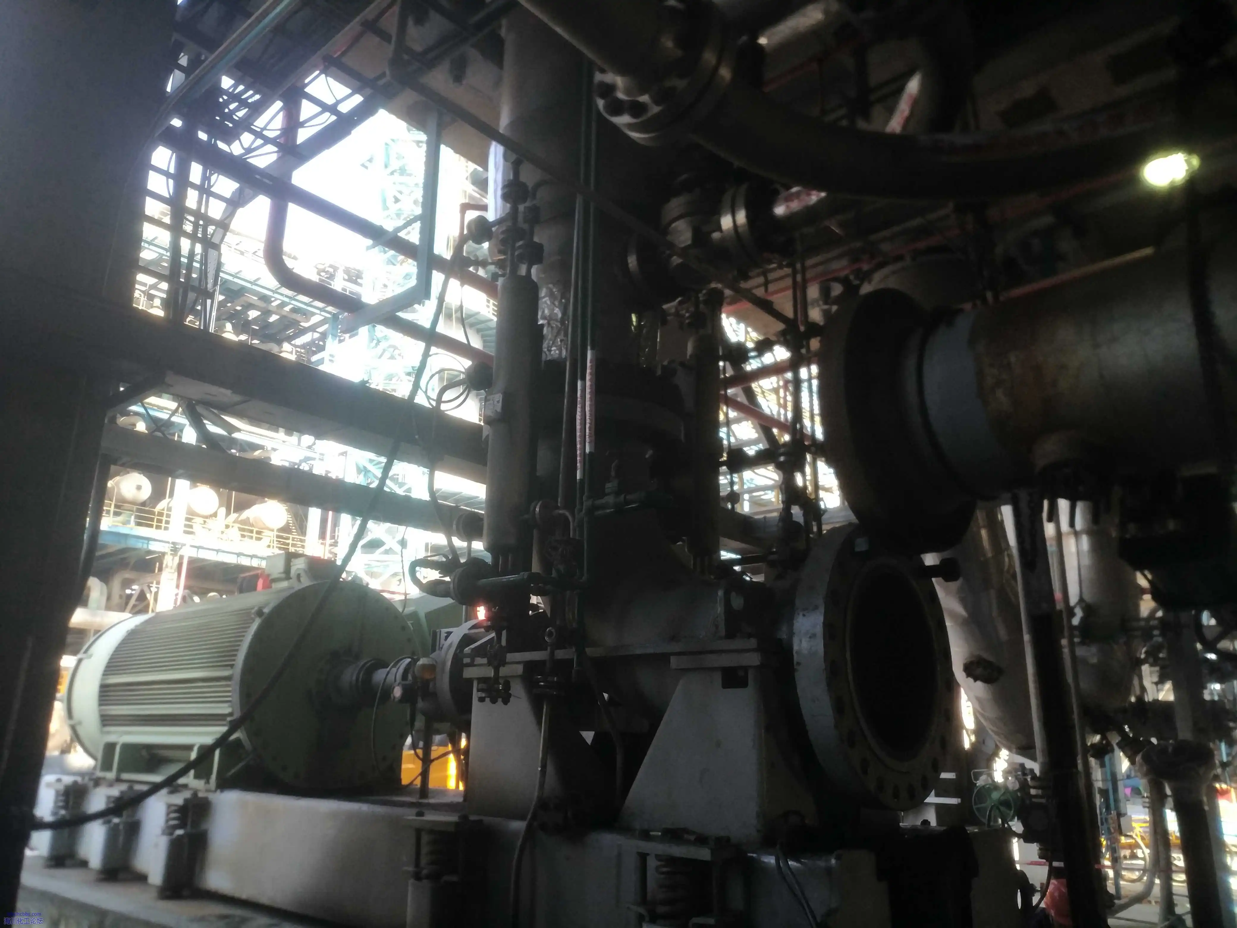

机封甲方老早就备着的,机封厂家并没有来服务,是我们自己装的 陈什么的,看看你认不认识 [attachimg]1242584[/attachimg]  详情 回复 发表于 2017-2-13 23:26

简介--这个密封用在什么装置,密封介质是什么,能讲一下吗-登录查看全文
发表于 2017-2-13 16:42:55
PP聚丙烯装置的管网泵,物料应该是丙烯气+粉尘,密封是白油(即密封又给轴承润滑)  详情 回复 发表于 2017-2-13 23:28
