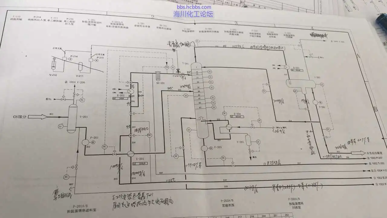

这是一个笨装置,现在需要进行调节阀的选型和流量计选型,本人刚接触化工仪表。所有不懂的地方希望能帮助下
图纸上 调节阀,怎么选型。  和流量计
什么样情况下用质量流量计和什么样情况下用 涡街流量,用图中调节阀用气动单座调节阀+徐州阿卡的ZDP2000电器定位器可以?
因为是力旧项目,所有的调节阀和流量计要在废弃装置中拆卸。

需要根据工艺参数重新核算后选型

质量流量计是采用感热式测量,通过气体分子带走的分子质量多少从而来测量流量,因为是用感热式测量,所以不会因为气体温度、压力的变化从而影响到测量的结果 。
涡衔流量计的结构是在流体中安放一根非流线型游涡发生体,当流体在游涡发生体两侧交替分离释放出两串规则交错排列的游涡的仪表。
质量流量计要贵一些,根据实际情况选择吧。

质量流量计一般用在产品外卖上,工艺过程的很少用到,一版的工艺过程控制用涡街流量计就可以了
调节阀是根据你工艺参数计算出来的,利旧之前要重新核算,至于定位器用什么品牌都可以,只要你能信得过他得安全性,原来的阀门能安装上

你这是苯抽提装置吧
装置内的流量仪表均选择孔板+差压流量变送器即可
好像有测量注剂的可以选用质量流量计
抽提装置对于仪表选型时比较简单的,具体的让厂家定吧
唯一有点问题的就是可能含有苯类介质,注意密封材料和形式
你这问题帖子是说不清楚的
另外利旧项目,重新核算挺麻烦的,要口径匹配阀门调节能力匹配,设计院或厂家计算比较多
还有,没事练练打字

楼主,我们厂利旧就是口径对的上,流量系数比你现在新项目的大,就能用。
不好用买新的呗,利旧也不是随便用,别口径一样,最大流量连设计的一半都达不到,那就悲剧了……

调节阀,看看这个调节阀的CV值,设计条件,温度,压力,管道级别,材质,工艺条件来讲,就是看看前后压力,流通量,流通量可根据设计条件计算CV值然后与旧阀对比
