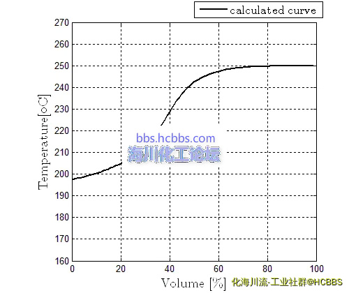

我想用aspen仿真ASTM D86的蒸馏曲线,请问我应该如何做。
因为我刚接触aspen,所以是小白。希望能帮助我。附件的图片是我用matla用代码算出来的,现在想用aspen模拟一下看我的计算是否正确。
因为这个我卡着好久了,急。。。。

给出蒸馏曲线数据和密度即可
发表于 2017-2-8 08:18:21
谢谢你的回复! 请问是什么意思?能说的详细一点么?我就是想仿真蒸馏曲线,曲线的数据我肯定不能事先知道吧?  详情 回复 发表于 2017-2-8 14:23

我的想法是模拟一个蒸馏过程,然后得到每一个stage中的温度和每个成分的摩尔分数,这样我就可以进一步计算得到蒸馏曲线(温度vs.蒸馏出去的体积比)。我不知道应该填写什么样的蒸馏数据,比如流量多少,feed应该在第几层,回流率应该多少等等,试了好多次都不成功。
请问你对ASTM D86 了解么,应该输入什么样的蒸馏数据。

如果是要自己模拟一个例如常压塔之类的蒸馏过程,那还是很复杂的一件事,并不是很容易。怎么去迭代计算这个我也不懂,我只是使用已经开发好的模块进行计算,对里面如何联立方程求解不了解。您可以检索相应的文件学习  详情 回复 发表于 2017-2-9 14:22

如果是要自己模拟一个例如常压塔之类的蒸馏过程,那还是很复杂的一件事,并不是很容易。怎么去迭代计算这个我也不懂,我只是使用已经开发好的模块进行计算,对里面如何联立方程求解不了解。您可以检索相应的文件学习。

可以 建议找个教程好好看看吧
