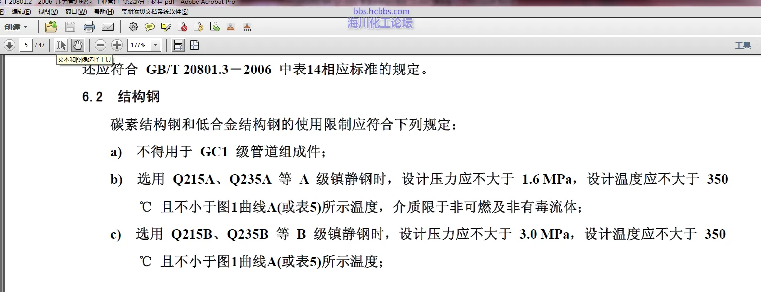

Q235钢板、钢管最高使用温度貌似都是不超过350℃,
而Q235这个材料的型钢使用温度你们根据哪个标准来确定?
小截面的型钢,一般很难买到Q345的

GG/T20801 6.2条

正是因为Q235材料使用温度有限制,所以热轧型钢使用温度超过这个范围,设计上一般用Q345,
但是问题来了:小截面的型钢,比如角钢63、10号槽钢、16号工字钢,这些截面往往很难买到Q345的

这个是针对管道内部介质的 用于做外部支撑或独立的钢结构的没有这个限制 接触管子和设备的话外表面都有绝热层,材质不会达到那个温度的

这个不是重点,有些矩形截面的高温设备或管道的壁板,需要在钢板表面设置型钢作为加强筋,来加大刚度,这样的做法是有标准的,所以不要千篇一律说型钢是土建结构用的。其他设备领域也用的。

不是设备专业的,没想到。那个最好是看下GB150了吧,看看里面有没有要求,如果有要求那就是不能用

GB50341储罐上对Q235系列钢的使用温度有规定,可以参考一下。如果是用在结构上,问问钢结构专业的人员吧!

显然我这个不是用在钢结构上
钢结构一般温度不超过150
