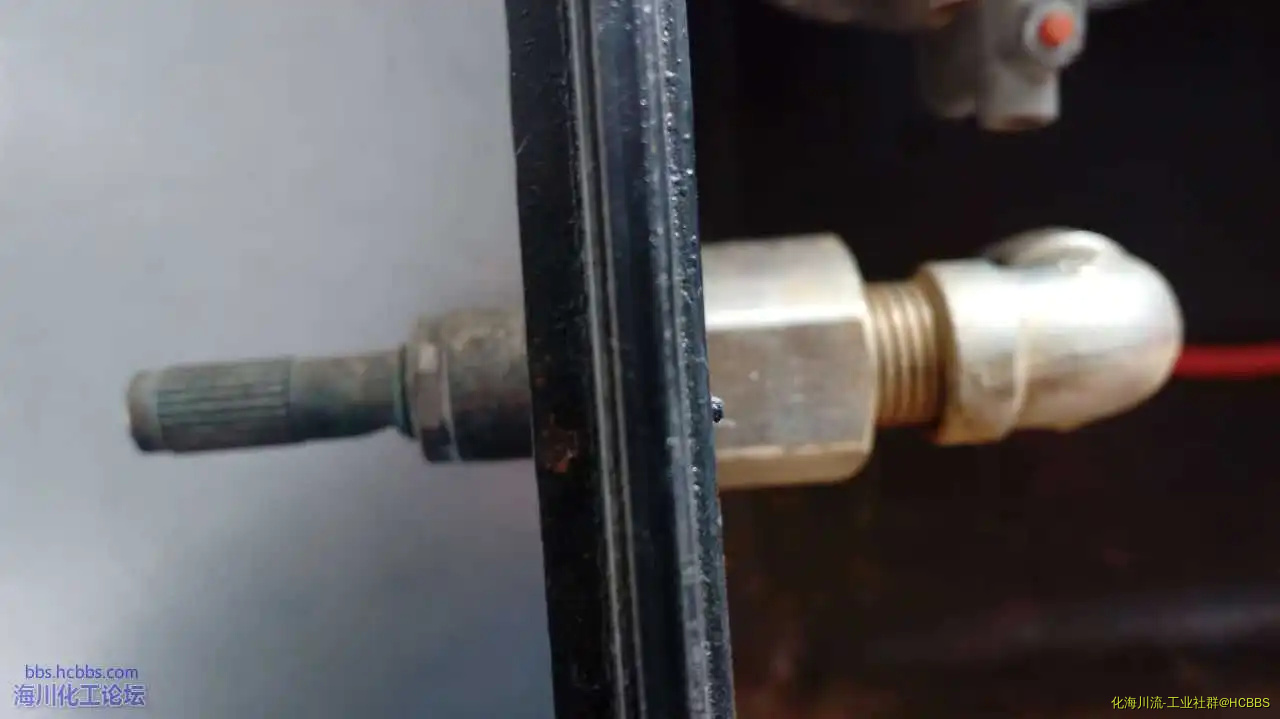

用户要求空气储罐(1.0Mpa)上安装低压报警开关(暂定低于设定压力0.4Mpa哨音报警,要求压力可调),无电机械式,但是采购部询了好久,也没有结果,说都是高压报警,高于设定压力报警。再次和用户沟通,用户说之前他们一个设备上有这个东西,还发了2张图给我们,具体问了下有无品牌,型号,用户说没有资料。现求助海川的朋友们,看下这个东西具体叫什么名称,哪能买到,好采购,谢谢!!! 难道高压报警这个东东反安就是低压报警了? 1.webp    2.webp

yu0521楼主 VIP会员 VIP会员 | 显示全部楼层       最后访问IP辽宁省

谢谢,用户要求无电机械式。

谢谢,用户要求无电 机械式,类似于水壶水烧开后哨音报警。

谢谢大家,经过我们领导和朋友多方了解,说这个东西应该是空气呼吸器报警哨。

空气呼吸器报警哨咨询了,当瓶内压力降至4-6MPa时,余气报警器发出警报声响,用不了。压力太高,不可调。
