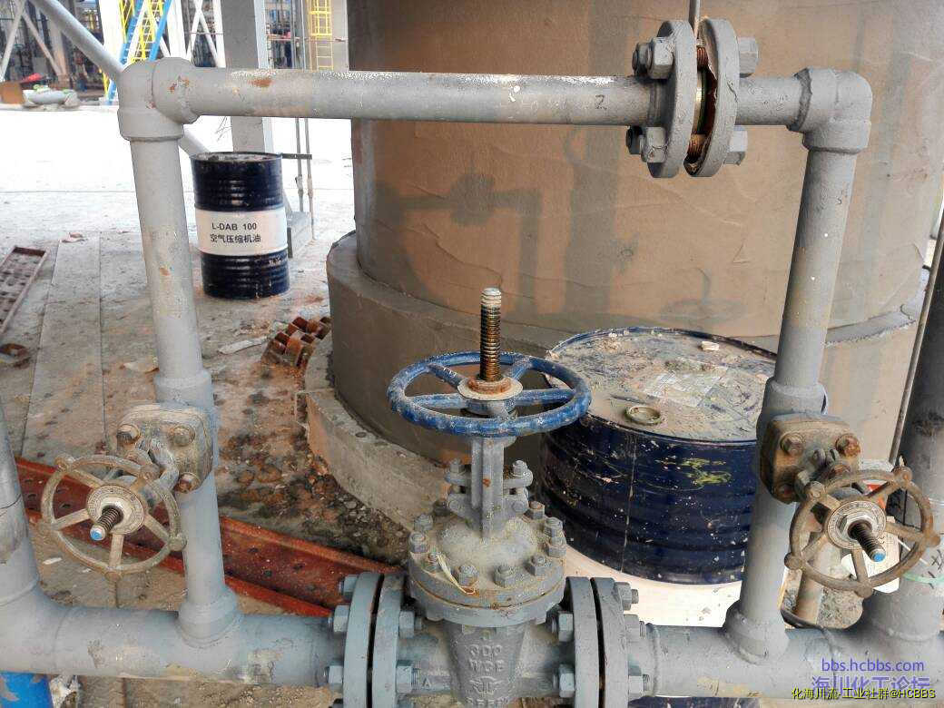

这是白土塔出口一段管线,介质是苯和甲苯,请问为什么手阀副线安装孔板

主要是控制流量

限制最大流量的。

你这个管线的出入口各是什么设备或管线。这样的设计我猜应该是保证此管线有一定的流通量,防止罐内液体抽空,损害设备吧。

白土塔充液用的吧?

这个我不确定,我想请问,白土塔灌液时,大概进入白土塔每小时多少量,如何确定白土塔充满介质

怕凝线或者别的什么的原因,以保持持续过一定的量。

从图来看,我认为这个孔板的作用是用来限流的,在大阀关闭的情况下,保证有合适的低流量通过。

看样子是保证最低流量用的

个人觉得你可以反过来理解这个正副线的关系,一般孔板是为了限流,也就是设计最大或最小流量值。

这个根据白土罐的大小来确定,看你的管线应该是DN80的吧(主管),如果确定是充液管线,那么充液流量可定很小,既然加入了限流孔板应该有一个流量,个人预估在3T/hr左右吧。白土充液一般情况下都是在底部充液,白土塔顶部应有安全阀,及充液放空线,放空线上设置视镜,根据视镜中是否有液流出判断白土是否填充满液状态,为了防止液体冲翻白土,建议白土顶部加压,使用氮气或其他允许气体加压3~5kg,
