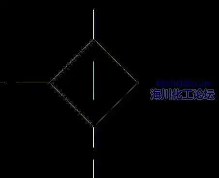

求教,如果一个电动阀门,由三个设备的不同参数控制,如a设备的温度,b设备的压力及c设备的温度来控制。在pID图中,这个阀门怎么表示?

并且PID图中这个表示什么意思?

"YY"多变量控制块, 可能有的图例上不一样, "I" 连锁.. 不能查下首页图么

HGT 20505-2014 过程测量与控制仪表的功能标志及图形符号

查一下如自控专业工程设计文件的深度规定(HG/T 20638)

这个一般是看首页图
原则的东西差不多,但有些细节不同的设计院有时候不太一样

得看图例,各院可能不太一样

一般表示联锁,在侧量仪表上有包含S的字母标示。直接虚线的一般表示回路或者控制

应该是连锁
