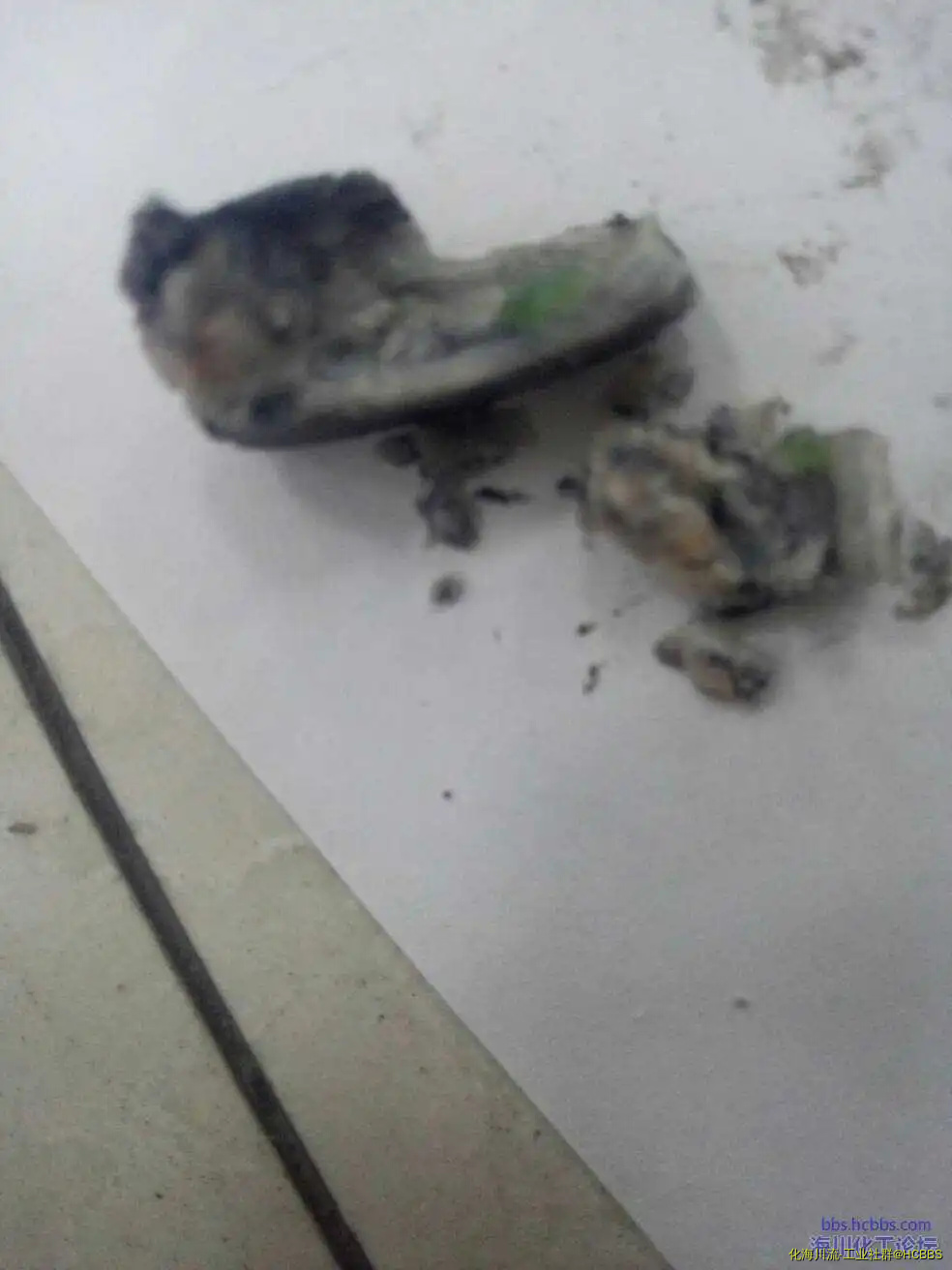

[讨论] 加氢分馏塔底泵机封故障,拆检发现结盐,试分析原因。
4K |36
分馏塔底泵机封故障,拆检后发现结盐。

个人理解:
1、反应床层温度能否达到脱SN的效果
2、床层压降有没有异常
3、汽提蒸汽的品质是否达标
4、泵自身水冷器是否发生内漏

分析的比较全面,多谢了,正常生产中,精致床层会脱除原料中的SN,以及O,CL等,盐类会在高换水洗掉。一般不会带到后续工序,即使有也是十分有限,应该从其他的方面考虑,感谢回复,不胜感激。  详情 回复 发表于 2017-1-20 21:21

机封冷却水用的什么水,新鲜水或循环水都易结盐结垢的。另外运行中冷却水量是否合适,机封温度过高也容易结盐结垢。

冷却水技改为除盐水冷却,

冷却水是循环水,感谢回复。

注水量是否充足,高分水采样分折一下氨浓度是否过大

产品柴油带水并且硫含量高

把冷却水改为除盐水就好了,不过成本有点高。

分馏塔进料来源于汽提塔,汽提蒸汽是否为装置自发蒸汽,若是,磷酸三钠注入量多大会导致自发蒸汽中盐类增加,自发蒸汽中盐类进入分馏塔,在塔底高温泵机封积聚。这种情况也是一种可能性,个人建议仅供参考!

盐从何处来,和循环水有关系吗?分馏塔底泵高温还有盐结晶,没有急冷蒸汽么?学习了

原因已经查明,各位海友猜一猜

分馏塔原料变化

密封冷却器漏了

主要是水质原因

用软化水就行

可设个水站,循环冷却使用
