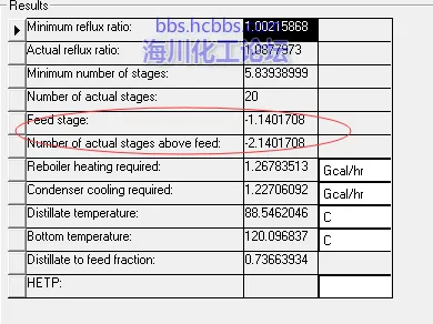

用简捷计算是的,轻组分和重组分是按什么来定义的,比如:水,丙醇,丁醇分离,塔顶采出主要是水和少量的丙醇和丁醇,塔底为99.9%丁醇,那么用简捷计算时候,轻组分是水还是丙醇,重组分是丙醇还是丁醇?我指定轻组分是水,重组分是丁醇时候,ASPEN计算出来的提示是太容易分离,需要的回流比很小,塔板数也小于一,当指定轻组分是丙醇,重组分是丁醇是,分离达到要求,可是计算出来的进料位置是负的,见下图

存在共沸,用Radfrac

通过物性分析,如有共沸,用简捷法计算不准,直接用严格法进行计算,根据经验需要合理地给出初值……,通过灵敏度分析和设计规定进行过程优化……。
