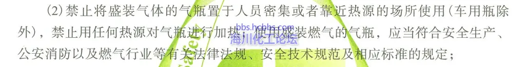

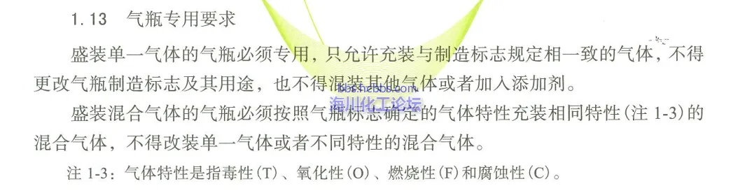

特设VIP会员 VIP会员 | 显示全部楼层       最后访问IP山东省
楼主存在两个违章的很危险的行为
根据TSGR0006-2014 气瓶安全监察规程的 要求
1、气瓶不得混用,楼主用二氧化碳瓶装二氧化氮瓶,这种做法是违章的
2、气瓶不得采用任何方式加热
发表于 2017-1-20 08:26:08

FUZWM楼主 VIP会员 VIP会员 | 显示全部楼层       最后访问IP江苏省
@特设  请问禁止使用任何热源对钢瓶进行加热,出自哪个规范啊?能详细的说一下该规范的全称吗?谢谢了!
发表于 2017-1-20 15:12:51
发表于 2017-1-20 15:13:46
goldliyang + 2 积极参与
@特设 刚才特意去找了,确实有这样的原话,谢谢了!
