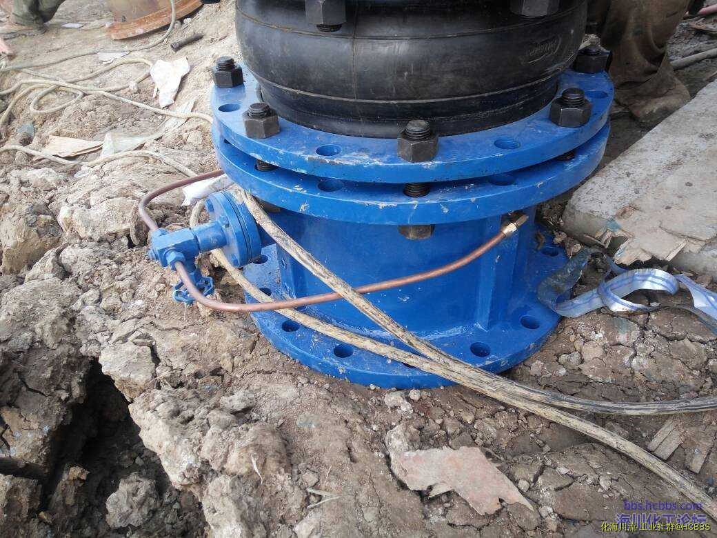

[讨论] 照片中蓝色部分是不是缓开缓闭单向阀,谁能解释一下工作原理?

自力式阀?不太确定。

261171072VIP会员 VIP会员 | 显示全部楼层       最后访问IP辽宁省
是单向阀门也是自动控制阀,通过浮球液位计控制压力平衡点对阀门进行控制开关

  看起来像多功能控制阀,不知道是否有铭牌,拍下来大家一起探讨下更好.

丢了昨天的窝VIP会员 VIP会员 | 显示全部楼层       最后访问IP江西省
貌似是自力式调节阀?铜管另一端是不是接压力表装置啊

zb309331461VIP会员 VIP会员 | 显示全部楼层       最后访问IP广东省
自立试阀一般用于循环水泵出口

hhm_bjVIP会员 VIP会员 | 显示全部楼层       最后访问IP北京市
缓开缓闭单向阀是啥意思?用于何处?
发表于 2017-1-18 09:19:00
是微阻缓闭蝶式止回阀~~具有缓闭功能,能够限制水锤~~下图红圈内的小活塞就是起缓闭作用的~~
