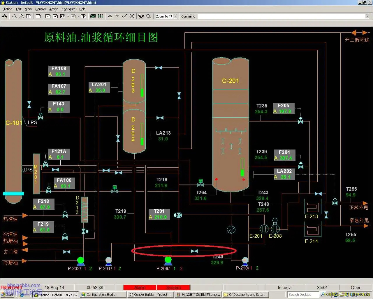

[讨论] 两台油浆泵全停,如何处理?

xtvj197832VIP会员 VIP会员 | 显示全部楼层       最后访问IP辽宁省
切进料吧

IVEBRVIP会员 VIP会员 | 显示全部楼层       最后访问IP山东省
切油浆,用二中代替

xc445408333VIP会员 VIP会员 | 显示全部楼层       最后访问IP山东省
海川大学三年  |  头衔:  TA未设置
我们这备用2台   都坏了  切料  没法

如果可以抢修,短时间内是可以调整的,反应降量,适当提高反应深度,分馏热负荷适当上移,停回炼油和二中返塔,视塔底液位调整工况,如果长时间反应切料处理,我想每个公司都会有这样的预案的。

反应大幅降低加工量减慢油浆淹没油气管线的速度,赶快像办法启动油浆泵,短时间启不了泵就切料

这个问题以前讨论过,你可以搜索下论坛的相关主题!
我们这里有油浆泵与回炼油泵的联通线,救急的话可以开启,进厂20多年了,启用过一次!

首先汇报调度和部门领导,短时间是降低处理量,用回炼油和一中控制塔底液位和温度,同时尽快处理好油浆泵,恢复油浆循环。长时间就只能按切断进料事故处理。

3FCCtaofengVIP会员 VIP会员 | 显示全部楼层       最后访问IP北京市
1、反应降量;2、分馏开回炼油返塔、二中返塔压住底温;3、开回炼油(二中)备用泵,开红圈内分馏塔底抽出和回炼油罐抽出的跨线,抽出油浆;4、如果需要外甩油浆,开回炼油预热线进开工循环线阀(图里没有)走开工循环线进油浆紧急外甩线出装置。5、控制不住时,反应切进料。 原料油油浆循环细目图.webp
