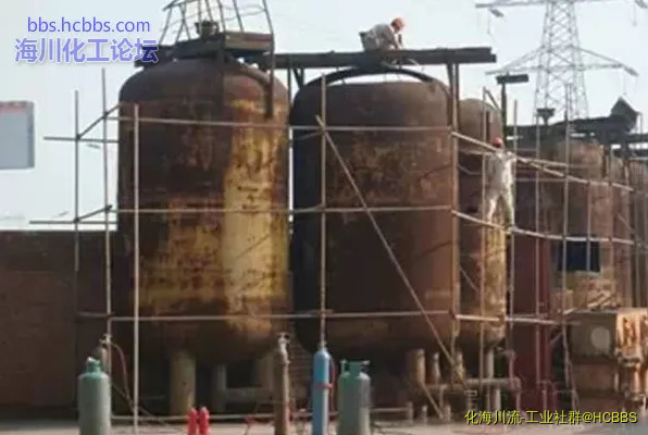

[求助] 看图查隐患(1.16)

直接踩在脚手架上,上面的操作人员有系着安全带吗?

1、高空作业没有措施2、氧气乙缺气无防倒,3、气瓶无防振圈、4、脚手架架设不规范

气瓶无固定措施,作业人员没系安全带等

1、氧气、乙炔气瓶间距不足
2、灭火器放置位置不对
3、脚手架搭设不规范、没有护栏
4、作业人员未带安全带或未能“高挂低用”

罐体锈蚀严重,动火现场无监护人,气瓶安全距离不够,灭火器放置距离太远

1、气瓶安全距离不够 2、灭火器放置位置不对 3、脚手架搭设不规范 4、作业人员未带安全带5、罐体锈蚀严重。

1 高处作业没有护拦2脚手架没有安全网3氧气瓶与乙炔瓶没有分开放4脚手架没有踩脚板

1、脚手架搭建错误;2、作业人员没有佩戴安全带;3、消防设备距离较远;4、气瓶之间间距太小

1、未系安全带2、气瓶无防倒、防振圈、3脚手架架设不规范

1、设备锈蚀严重;2、氧气瓶与可燃气瓶安全距离不足;3、施工区域未设置警示牌;4、安全带使用不规范;5、钢制容器距离高压线安全距离不足。

氧气、乙炔气瓶间距不足;
气瓶没有减震胶圈;
脚手架搭设不规范、没有护栏
作业人员未带安全带;
脚手架无爬梯

氧气乙炔瓶安全距离不够;施工区域没有警示牌;施工区域没有安全带悬挂的地方;安全带未高挂低用;敞口的压力容器没有设置警示或保护措施

高空作业没有措施 气瓶无防振圈

1、高空作业未采取防护措施  2、气瓶放置不规范,距离过近   3、灭火器不能直接放地上   4、脚手架搭建不规范

高空作业安全带低挂高用,气瓶距离太近
