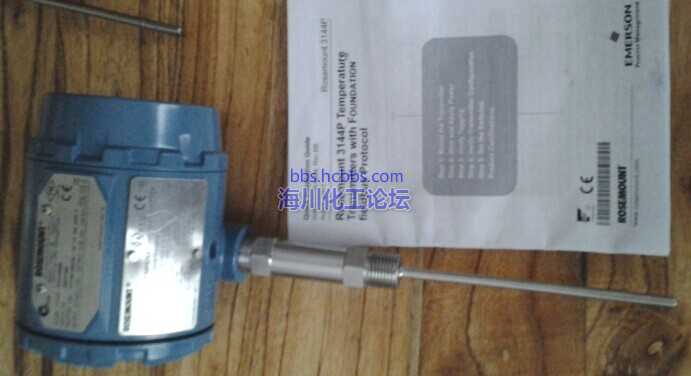

更改仪表分度号步骤
          更改仪表分度号步骤逐一剖析概绍。
          实际上罗斯蒙特248,644,3144温度变送器,其量程范围和分度号都可以随时的用罗斯蒙特475手操器更改的,那么到底如何更改呢?
          首先给变送器通上24VDC电源接上,打开475手操器电源,将475手操器的信号线和变送器相连,此时注意方向不要接反了。
接下来可以按照以下步骤来操作:
         1、用触笔双击手操器上菜单HARTAPPLICATION,会出现几个YES,点击YES;
          2、同样用触笔双击手操上菜单DEVICESETUP,进入下一步;
          3、双击CONFIGURATION-->双击SENSORCONFIG-->双击SENSOR1-->双击CONNECTIONS;
          4、选择所需要的分度号,比如PT100-385、E、B、S、K等等;
          5、接下来选择传感器的2WIRE、3WIRE、4WIRE,点击即可。
          6、此时475手操器屏幕会出现2次OK,点击后,分度号更改成功了;
          7、最后需要退回到475手操器初始菜单,切断电源,移开475手操器信号线。

wxdwxd365VIP会员 VIP会员 | 显示全部楼层       最后访问IP山东省
哈哈哈哈,你开心就好。
说实话虽然错误一大堆,但是对于小白还是有用的。
发表于 2017-1-16 11:31:10
第一,你说了电源和hart,但是你的连接很有可能需要电阻否则无法通讯。第二,hart通许不分正负。第三,你的菜单结构差不多是六七年前的菜单了,新的早就不用了。
发表于 2017-1-16 11:33:02
