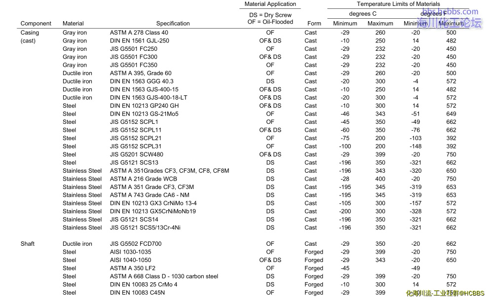

简介--各位海友,谁有如图这方面的翻译资料啊,或者大体说说这些英语的意思。小弟英语水平是零,谢谢 .guestviewthumb {margin:10px auto; text-align:center;}.guestviewthumb a {font-size:12px;}.guestviewthumb_cur {cursor:url("template/one_default/assets/common/scf.gif"), default; max-width:300px;}.ie6 .guestviewthumb_cur { width:300px !important;} 登录/注册后可看大图 QQ图片20170114090303.webp (68.8 KB, 下载次数: 3) 下载附件  保存到相册 2017-1-14 09:16 上传 // [预览] strpos(QQ图片20170114090303.webp,'.doc') !== false //strpos(QQ图片20170114090303.webp,'.doc') !== false || strpos(QQ图片20170114090303.webp,'.docx') !== false 1238065 == 1725814 var jq = jQuery.noConflict(); function buyAction0(aid,tid){ layer.closeAll(); } function showBuy(aid,tid){ showWindow('attachpay', "forum.php?mod=misc&action=attachpay&aid="+aid+"&tid="+tid); } function showtip0(aid,tid){ layer.open({ type: 2, shade:0.1, area:['1200px','800px'], title:'附件预览', ...-登录查看全文

简介--没多少需要翻译的,记熟就行了。第一列就是灰铁GI、铸铁DI、钢S、不锈钢SS。第二列是牌号。第三列是说干摩擦DS和油润滑OF。第四列是说Cast铸造成型,或者是forged锻造成型。最后四列是耐受最大最小温度。DC是摄氏度 ...-登录查看全文

简介--这个其实不要做翻译,都是简明单词,是各种材料的基本数据性能,查表会用就行-登录查看全文

简介--你这个是api619上对螺杆压缩机材料的一半规定吧。该表根据不同的部件将材料分为了铸钢件和锻钢件,单词都很常规,至于材料牌号可以去机械手册或者相关国内标准查对应的国内材料牌号。 ...-登录查看全文

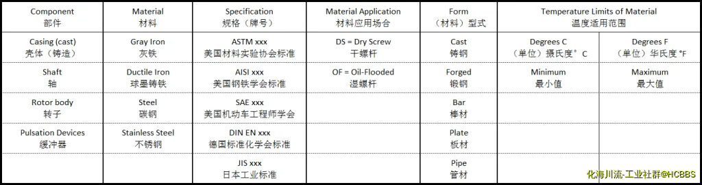

简介--同意楼上的说法,其实需要用到的单词不多,自己查一遍基本上就学会了,学到的才是自己的。 附翻译参考如下: 登录/注册后可看大图 无标题.webp (31.91 KB, 下载次数: 1) 下载附件  保存到相册 ...-登录查看全文
