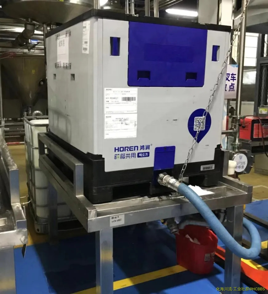

每次一吨箱原料进储罐,都是使用软管连接离心泵从顶端抽进储罐,底部会有50公斤残余,操作工会将一吨箱倾斜,尽量抽出,但是我认为这样存在风险,请问各位大神是否有什么好的建议或者是可以解决的设备来结局这个难题

一般吨桶底都有一个排放阀门,如果有则可做一个平台,将吨桶放在平台上直接往储罐排放,无须利用泵;如果没有排放阀门可以要求供应商更换包装;如果没有排放阀门,增加真空设备利用真空将物料吸进罐中,应吸得很干净。

我们倒有种新型的包装方式可以解决这个问题–吨箱(折叠箱+液袋),抽料的后期稍微牵扯液袋就可以,残留一般可以做到2KG,主要是运用在非危化学品上面(比如:MDI、水性树脂、表面活性剂等等)
