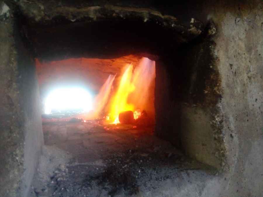

大家好 ,专家们帮我看看我这个火焰的颜色对吗(天然气)

应该是浅蓝色,是不是配风小的原因啊

谢谢啊 我再调一下

燃气多了

增加空气

燃烧混合不充分

空气量不足造成火焰曽黄色,建议增加燃烧器风门手柄的开度。

中间的空气量小了。
