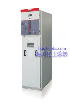

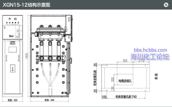

XGN15-12系列交流高压金属封闭环网开关设备
生产厂家:祥泰电气 产品型号:XGN15-12系列
产品概述:
XGN15-12系列单元式金属封闭环网开关设备是以SF6六氟化硫负荷开关作为主开关而整柜采用空气绝缘的,适用于配电自动化、紧凑型可拓展的金属封闭环网开关设备。具有结构简单、操作灵活、连锁可靠、安装方便等特点。对各种不同的场合、不同的用户要求均能提供令人满意的技术方案。XGN15-12系列单元式金属封闭环网开关涉笔也可根据用户需求配置VS1型、VD4 S型ISM型真空断路器或HD4 S5型SF6型断路器。负荷开关和断路器可手动或电动操作。选配电动操作机构、PT、CT、FTU和通讯装置后可实现配电自动化功能

.SF6负荷开关尺寸小,占地面积为普通负荷开关的50%,是一种免维护产品。
.主母线可向两侧任意扩展,即可以三个开关柜组成一个环网供电单元,也可以扩展成四个以上开关柜的终端变电站。
.操作机构与门有完善的“五防”连锁,确保人身安全和不会发生误操作。
.开关柜尺寸小、重量轻、安装使用方便,防护等级达到IP3X。
