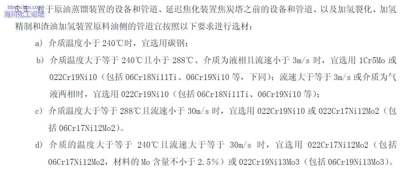

原油酸值很大,新建的装置才一年半,管道出现大量腐蚀泄露,管道材料15cr0mo。

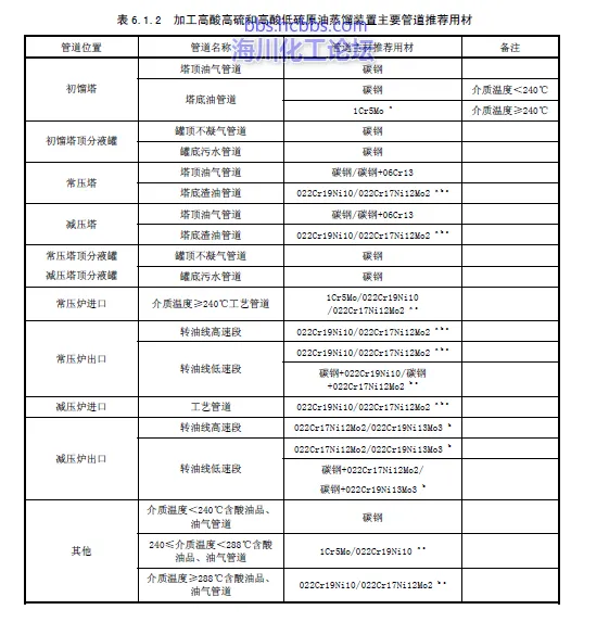

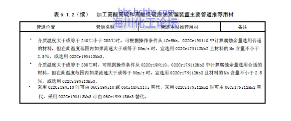

高温(操作温度超过240℃)高酸的管道还是选用含Mo的奥氏体不锈钢316L比较好,如果流速快(超过30m/s)的地方建议选317L或Mo含量≥2.5%的316L。选材可以参考下SH/T3129-2012.也可以查看API581中环烷酸与硫腐蚀的表格(Table 2.B.3)查一下各种材质的腐蚀速率确定材质。
发表于 2017-1-11 11:34:50
SHT3129-2012高酸原油加工装置设备和管道设计选材导则.pdf
