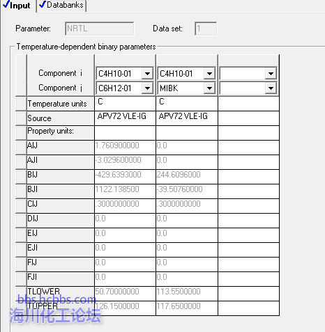

已经求得最小回流比为2.7,设置回流比上限为200,试图通过灵敏度分析来求最小理论板数,但是结果显示有错,如下图。
该精馏塔分离的是带有共沸物的物系,求不出最小理论半数是否与此有关?

严格模型二者可以做灵敏度分析吗,我还没这样做过。现在是控制塔顶塔底的纯度不变么?
发表于 2017-1-11 08:46:50
控制的是塔顶重组分的含量不超过0.001  详情 回复 发表于 2017-1-11 19:43

这和你设计规定有关吧,假如你对精馏进行了规定,那么你需要对精馏段的塔板数做敏感性分析,而不是总塔板,当然你对总塔板做也没关系,只要进料板也随之一起变,如果你的模拟是和说说的一样,那图中能说明一些情况,最小理论板数大约是在18-25块,重新调整敏感性分析的区间就18-25块,并且将18-25块其中一块(最好25,18有可能不收敛 )先去流程跑一遍,算通了,在加上敏感性分析
发表于 2017-1-11 09:08:55
我加了计算器模块,令FSTAGE=0.8*NSTAGE,所以进料板数应该是随塔板数变化的。按照你说的方法,我试到28 块板的时候,程序运行正常,但区间改到27块板的时候,就出现了错误。如果第28 快板为最小理论板数的话,这时候  详情 回复 发表于 2017-1-11 19:43

我加了计算器模块,令FSTAGE=0.8*NSTAGE,所以进料板数应该是随塔板数变化的。按照你说的方法,我试到28 块板的时候,程序运行正常,但区间改到27块板的时候,就出现了错误。如果第28 快板为最小理论板数的话,这时候对应的回流比为42左右,但是我设置的回流比上限是200,这对吗?见附图

另外,你不是得到了最小回流比么,你也可以试试最小回流比的1.2倍的时候塔板数量是多少,这个数量约等于最小理论板数的2倍,可以间接验证下  详情 回复 发表于 2017-1-12 08:48
用手动模式调调看,调到27,进口板位置不要在0.8×27,在最佳位置试试,回流比会不会变得很大,如变得很大那差不多就是最小理论版了  详情 回复 发表于 2017-1-12 08:47

你看这个,三个物质,是不是应该有三组二元交互参数?现在选用NRTL ,只有两组参数,那就是aspen数据库不包含另外一组,这种情况下,我是不是需要找别人的实验数据(已经发表的文献)来拟合物性参数?还是说只有两组  详情 回复 发表于 2017-1-15 19:44

你看这个,三个物质,是不是应该有三组二元交互参数?现在选用NRTL ,只有两组参数,那就是aspen数据库不包含另外一组,这种情况下,我是不是需要找别人的实验数据(已经发表的文献)来拟合物性参数?还是说只有两组,也可以?第三组是否为必须的

有靠谱数据,当然放进去了  详情 回复 发表于 2017-1-16 08:54

有靠谱数据,当然放进去了
