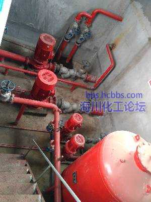

这是一个消防泵房,两台增压泵,两台稳压泵,一个压力罐,两个排水潜水泵,泵房管道上有一个电接点压力表,该表与稳压泵联锁,压力低于低限压力时,稳压泵启动,到高限压力时,稳压泵停泵,请问大家该电接点压力表能不能与增压泵联锁,当由稳压泵持续不能升起压或水压急剧下降稳压泵升压无效的情况(如发生火灾),增压泵能不能自动启动?(注:该套消防系统没有自动报警控制系统,无法远程启动消防泵)

仔细看了大家的贴,发现有点误区,大的消防区域在发生火灾时消防水系统给水的主要供水是消防主泵,消防主泵在平时是不运行的,由于消防水一般是不能私自使用的,那么为了保证平时的消防水压力(一般设计给的压力为7-8公斤)使用增压泵来满足设计压力,变频冗余控制是多个小功率的水泵采用自动控制使消防水压力(一般指消防泵出口压力)稳定在设计值,像我在新疆的地方发电区域使用的是二台11KW水泵(消防主泵为132KW)进行稳压,设计消防泵出口压力为0.7MPa,第一台泵检测压力不足0.7MPa进行变频运行,在达到设计值时即用该频率稳定运行,如压力不能满足压力要求,第一台泵改为工频(50Hz)运行,第二台进行变频供水,在检测水压力满足要求后即采用当时的频率进行运行,我们的稳压泵一般情况为第一台泵不到40Hz,(我遇到过用四台泵的系统),如果稳压泵系统检测到系统消防水压力满足设计要求,稳压泵就不会运行,一般稳压泵功率远远小于消防主泵,而部分消防系统(如闭式喷淋系统要求带压状态)要求消防水压力,这就是设计增压泵的意义,消防验收一般会有这二个方面的验收:一、当消防主泵接到信号后启动时间;二、试射消防水看充实水柱的距离,这都与消防水泵系统的正常运行有关联

可以设定主泵启动压力小于稳压泵一些,但不一定可靠。设定值要高于最高无泵静压。消防验收是很严格的,消防也是很重要的。

消防水泵应由消防水泵出水干管上设置的压力开关信号直接启动,而且消防水泵不应设置自动停泵控制功能,图片泵房的电接点压力开关是启停稳压泵使用的,不能用在消防水主泵上

水流指示器只是发出信号的报警设备,没有控制功能 电接点压力表、压力传感器都属于压力开关当然能控制消防水泵,但消防水主泵只允许自动启动,不允许自动停泵(停泵应由人工操作),所以不能用消防水主泵实现稳压功  详情 回复 发表于 2017-2-4 13:28
