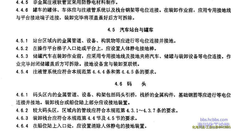

[求助] 卸车与静电接地

这个跟普通的连锁没什么不一样的。泵启动前,所有卸车点的接地正常信号必须全部到位,否则泵不允许启动

静电接地装置可以与卸车泵或者装车泵进行联锁。静电接地正常与不正常,接地装置会有一个开关量发出。每一个联锁都有利有弊,所有的问题拿出来论证。业主虽然要求了,最好让设计院出具资料,按图施工,没毛病。

带有声光报警的静电接地仪都会有条线作为仪表输入的线,可以将其与泵入口气动阀进行联锁,即静电报警则气动阀联锁关。而气动阀联锁关则输出信号,泵MOP停,至于泵出口可加个止回阀就完事了。

静电连锁停泵

没必要搞这个联锁,可以接两个接地钳,断开时接地钳可以鸣笛报警就行了

静电接地信号是送入定量装车系统,卸车的话信号进入控制室,报警信号是否连锁,厂家各不相同

SH3097-2000    4.5
