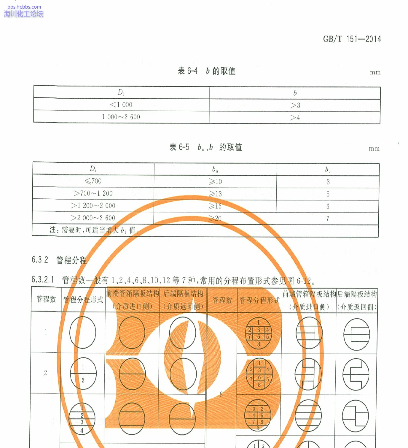

附件中这个bn为什么不是取垫片的实际宽度,而是按表6-5取,而实际中的垫片宽度,例如缠绕垫的宽度要比表中取值都大很多。
