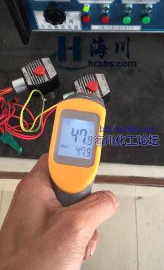

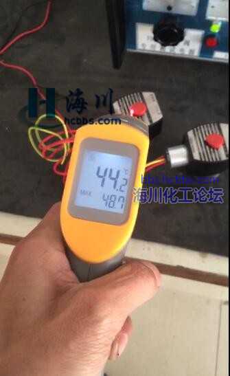

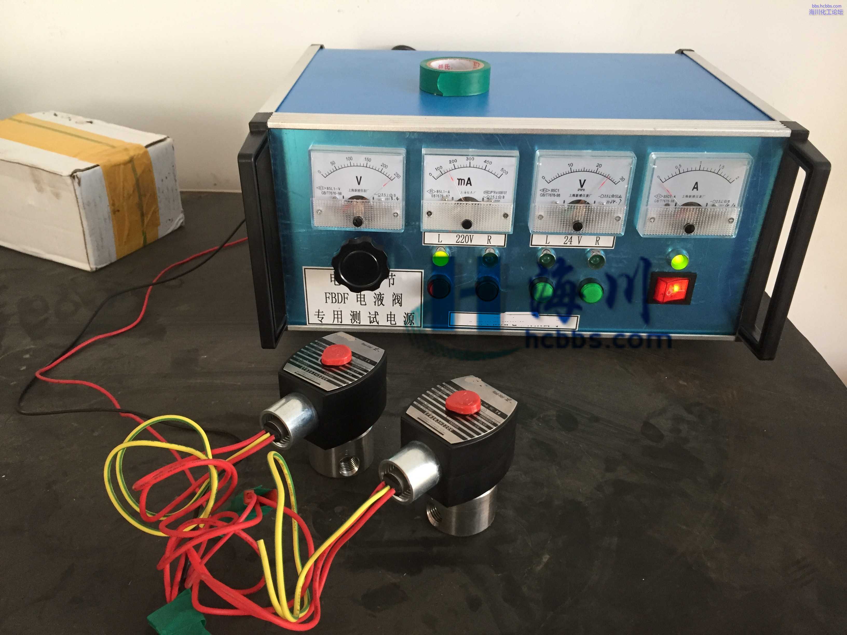

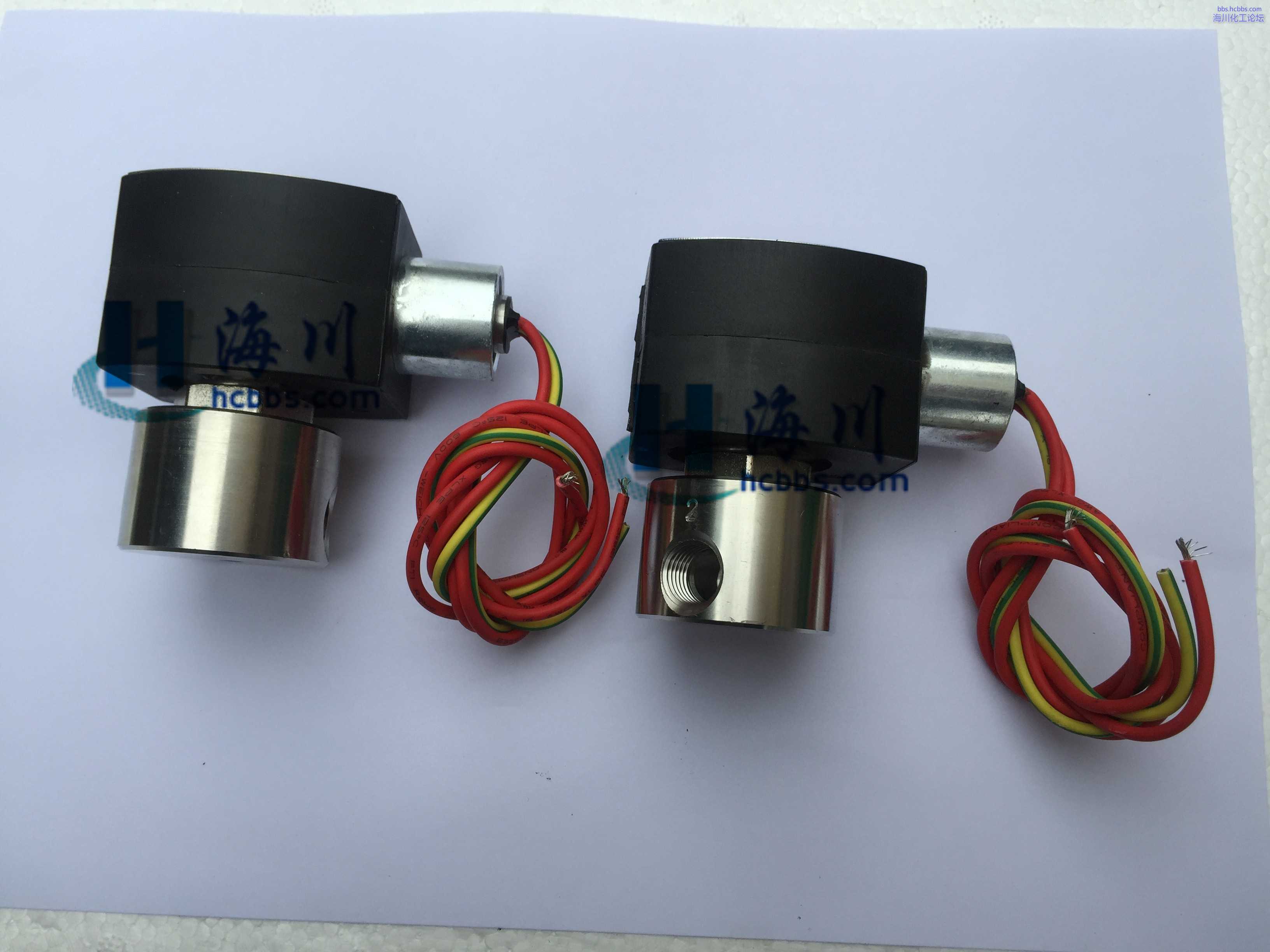

电磁阀连续工作测试线圈温度
主要测试电磁阀连续工作48小时,线圈是否超过50度之间
测试一个常开式电磁阀和一个常闭式电磁阀

只要能顶住24小时就可以了,我这边买的电磁阀 连续开2个多小时都烫手,再开久点直接磁性没有了,220V供电的

我这儿测试过无铁芯20分钟烧坏,220v

shiwendong楼主 | 显示全部楼层
已绑手机

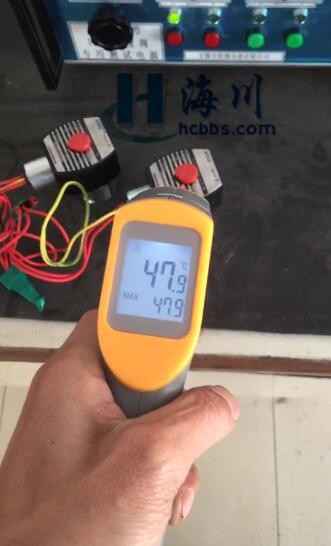

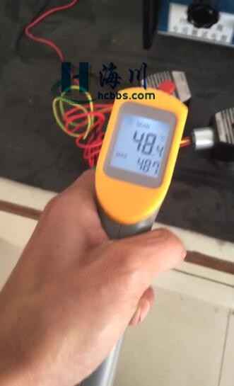

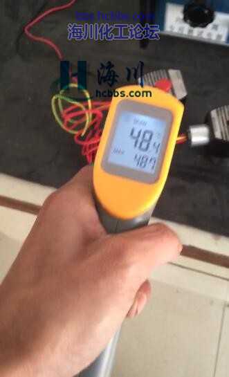

测试结果出来了,结果符合要求,连续工作48小时线圈不超过50度。一个常开式、一个常闭式
室内温度:18度-20度之间,测试结果如以下图片 AC220和DC24V 多测试
发表于 2017-1-8 18:25:29
220V的都是搞不了多久,24V的可以耐很久
