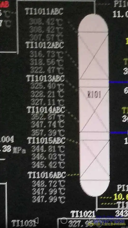

如图所示,反应器三个床层,每个床层的平均温度是多少?温升是多少?整个反应器的平均温度是多少?温升多少?用加权平均温度怎么计算的?

先计算一个床层的上床层温度的平均值与下床层的平均值,再算平均值。这就是加权平均温度。

温升根据反应热和整个物料热平衡计算

催化剂厂家给啦设计温度差和温升,我的意思是举个例子根据加权平均计算学分的问题,化工原理3学分,考试87!高数4学分,考试90分,物理化学2学分,考试85.那加权平均学分为(87x3+90x4+85x2)/(3+4+2)=87.8。如果一床层平均温度310℃,二床330,三床345,那加权平均温度是多少呢?

对着几个床层温差而言,平均温度就是其加权平均温度,因为权重都一样的,所以直接算平均值就可以了。(310+330+345)/3=328.33,关键是:这个温度对操作有意义吗?操作过程中只要保证各床层温差、反应器进出口温差在  详情 回复 发表于 2017-1-6 11:49

对着几个床层温差而言,平均温度就是其加权平均温度,因为权重都一样的,所以直接算平均值就可以了。(310+330+345)/3=328.33,关键是:这个温度对操作有意义吗?操作过程中只要保证各床层温差、反应器进出口温差在催化剂单程寿命期间不超温就行,你算这个平均值干什么?说说看呗,我也学习一下

这样算得话就是算术平均数,权重是一样的,把握整个催化剂的温升,催化剂的整体活性,初期与末期活性的对比!算单层的温升有些局部!有整个催化剂温升这个参数,不过是计算出来的,就是问问如何计算过来的!
