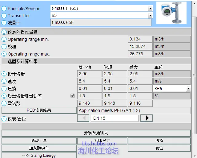

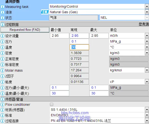

zhongxuhengtaiVIP会员 VIP会员 | 显示全部楼层       最后访问IP北京市
如图
发表于 2017-1-6 14:54:44
iii81s楼主 VIP会员 VIP会员 | 显示全部楼层       最后访问IP江苏省
你说的这个我知道 质量流量计 还有罗斯蒙特1195系列集成式孔板都可以用  不过我这个工况很简单,以上两种仪表价格需要在5万左右, 我不需要使用那么贵的 20000以内就可以
发表于 2017-1-7 22:07:13
