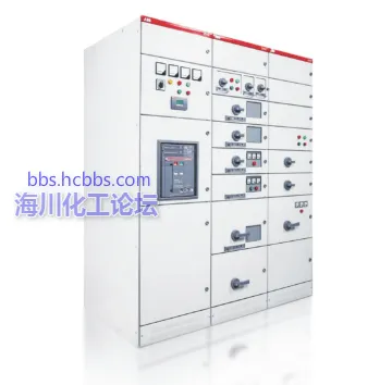

ABB MDmax ST低压开关设备
生产厂家:祥泰电气 产品型号:ABB MDmax ST
产品概述:
MdmaÿST低压开关柜是经过完全形式试验 (简称TTA) 的组合 式多功 能低压 开关柜,通过GB7251 1-2005ÿ IEC60439-1ÿ EN60439 1 等标准。电气及机械设计采用模块化原理 ,通过选用标准元件和标准组件 ,实现组柜方案的紧凑性、多样性和灵活性。适用于汽车制造、钢铁冶金、造纸印刷、石油化工、食品医药、烟草酒业、 数据中心、 发电站、船舶及海上平台、 市政基础建设、公共交通和环保处理等行业。
参数
数值
额定工作电压400V/690V、AC、3P、750V  DC
额定绝缘电压690V/1000V AC, 3P, 1500V DC
额定脉冲耐受电压6 /8 /12kV
过电压等级II /111 /IV
污染等级3
额定工作频率至60Hz
主母线额定电流至6300A
主母线额定峰值耐受电流至220KA
主母线额定短时耐受电流至100KA
配电母线额定电流至2000A
配电母线额定峰值耐受电流至176KA
配电母线额定短时耐受电流至80KA
主要特点
.抽屉技术采用了底盘车推进机构技术, 互换性强 ,机构可靠性更髙。
.骨架采用优质覆铝锌板双折边技术。
.水平母线区顶盖可以拆卸,方便安装主母排。
.柜体具有抽屉式、 可移式、插入式三种功能单元供用户选择。
.抽屉式结构最高可装配36回路。
.在不降低防护等级的状态下 ,可实现抽屉回路的三位置转换。
.抽屉可移部件位置定位 ,可匹配声、光、字三种指示 ,且拥有完善的抽屉式电操回路解决方案。
