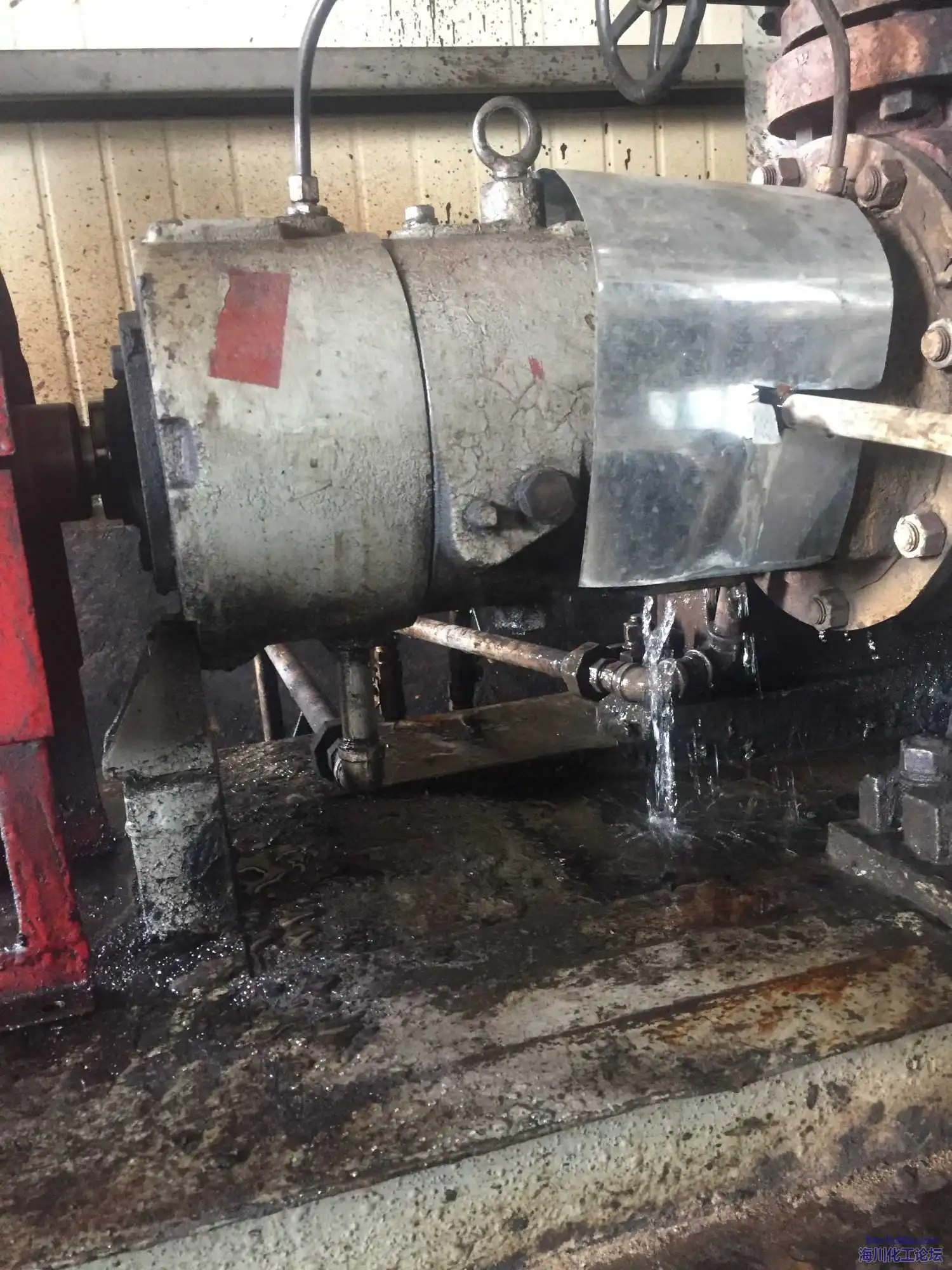

手机图片插不进来,热油泵机封漏水,这个很严重吗?

看这图片漏水好严重。不正常的。

水压太高?

用多久出现的?目前来看 机封肯定坏了 。  发表于 2017-1-3 13:45

这个已经很严重了,正常来说如果是点滴的渗漏是没问题的,你这种肯定是机封里面静环或动环裂了吧。

这不是漏水是喷水了吧

如果是62方案的急冷水,那就把出口阀关死,进口阀开小点,如果是54的密封水,那就换密封吧

关于62和54能给说说吗?
发表于 2017-1-3 14:14:56
PLAN62通俗点就是背部急冷,PLAN54就是双端面机封,两道密封中间通冲洗水。 另外机械密封每分钟泄漏5.6克以内,约2滴每分钟算可以接受  详情 回复 发表于 2017-1-3 14:21

机封的使用标准是说的漏油还是漏冷却水的量
发表于 2017-1-3 14:22:01
介质  详情 回复 发表于 2017-1-3 14:24

密封液

您好,再请教下,注水量和注水压力根据什么来调整呢?
发表于 2017-1-3 15:16:47
先明确您说的注水量,压力这里面所说的水是做什么用的,是急冷还是冷却或是隔离液,明确了这些以后才能定流量和压力,而且还要知道密封的大小,密封腔的压力等等,建议你看一下机械密封的标准吧,例如API682  详情 回复 发表于 2017-1-4 11:01
冲洗水压力应小于0.1Mpa  发表于 2017-1-3 15:39

按API682的要求是每分钟两滴,你这个直接飚了,不用套用什么要求合不合格了,正常机封没这么漏的。如果不是62急冷冲洗压力过高的问题,不过我遇上62压力控制不好也就是线状,你这个是喷水,静密封可能都没用了,拆检一下吧

这个肯定是不正常,漏水量没听说过有什么标准,可以先询问供应商。
