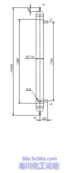

换热器:缠绕管壳式换热器
热物流(壳程):合成气,低进高出(N3进N4出),入口温度:120,出口温度:90,工作压力3MPa;
冷物流(管程):脱盐水,高进低出(N1进N2出),入口温度:40,出口温度110,工作压力9MPa;
备注:脱盐水是利用水泵输送通过换热后给汽包供水,这样设计的脱盐水高进低出合理吗?会不会产生气阻?

9MPA压力下110°水不会沸腾汽化吧。

反了吧?应该是冷物流低进高出,热物流高进低出。

应该低进高出

气相冷凝不是高进低出吗,你搞反了吧

这个是设计院提供的设计资料,现在换热器已经加工好了,我们想让设计院重新设计加工,可他们说这个能够满足工艺要求,不知道设计院是否在忽悠我们。

这是另外一台换热器流程图是一样的,也是设计的高进低出:缠绕管壳式换热器
热物流(壳程):合成气,低进高出(N3进N4出),入口温度:320,出口温度:240,工作压力3MPa;
冷物流(管程):脱盐水,高进低出(N1进N2出),入口温度:40,出口温度200,工作压力9MPa;

已经确认,确实是设计有误,厂家已经同意修改了!

管口直径一样的话,安装配管时,冷流体低进高出,热流体高进低出,应该没什么影响。

一般这种换热器确实是冷介质低进高出,热介质高进低出。

我们用的是列管式换热器,气相冷凝时,肯定是高进低处
