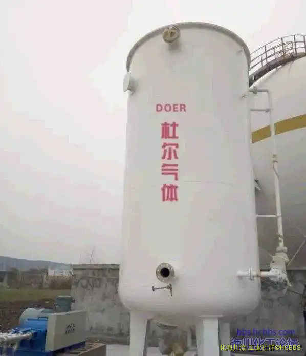

11月初,苏州杜尔气体化工装备有限公司与扬州秦邮特种金属有限公司签订2台25000Nm3/h,3.0MPa蒸汽水浴式汽化器,介质分别为液氧和液氮。两台汽化器用于空分设备检修时,为用户提供氧气和氮气。
       据了解,合同签订工期仅有25天,再加上两台设备属于大型低温换热器,属Ⅱ类压力容器,最低温度为-197℃,质量要求高,制作难度大,可谓是“时间紧、任务重”。为了保证质量和进度,在苏州杜尔公司领导与技术人员的共同努力下,经过22天的紧张施工,两台设备一次性检验合格并已发至用户现场,安装后一次性调试成功。目前设备运行稳定,得到用户的好评。

想多问几句,左下角的是离心的低温泵吗?,主图是低温储罐吗?没看到液位计和相关的附件呢
发表于 2017-1-1 20:09:40
那是往复低温泵,主图是水浴式汽化器~~利用蒸汽汽化低温液体~~  详情 回复 发表于 2017-1-3 16:43

立式换热器?

做个整齐汽化器不是挺简单的吗?!

别想得那么复杂 恼火。。。汽化器而已。。
液氮的温度也没有-197℃。。。。。

技术含量不高,不过设计和制造倒要下功夫~~呵呵~~  详情 回复 发表于 2017-1-4 14:39
