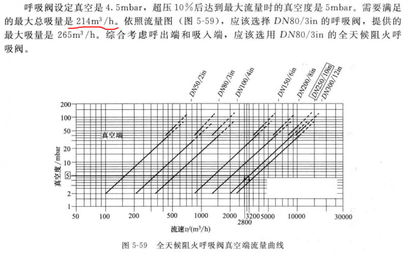

主要就是前面算出来的总吸入量和它后面这里去求口径的量不一样
算呼出量和火灾紧急泄放量的都没问题
而且感觉这本书也挺正规的
不应该出现这种智商的问题
还请高人帮忙确认下
O(∩_∩)O谢谢
