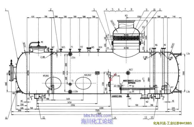

[求助] 请问这个汽包内部挡板的作用?
4.9K |2
525684006zxhVIP会员 VIP会员 | 显示全部楼层 |阅读模式       最后访问IP山西省
加入千万工业人行列
请问这个汽包内部箭头处指的这个挡板的作用

为了维持挡板左面液面的稳定。挡板右面下方应该是有个鼓泡的分布管,气体注入时会搅动液面,或者是降低介质的表观密度。
