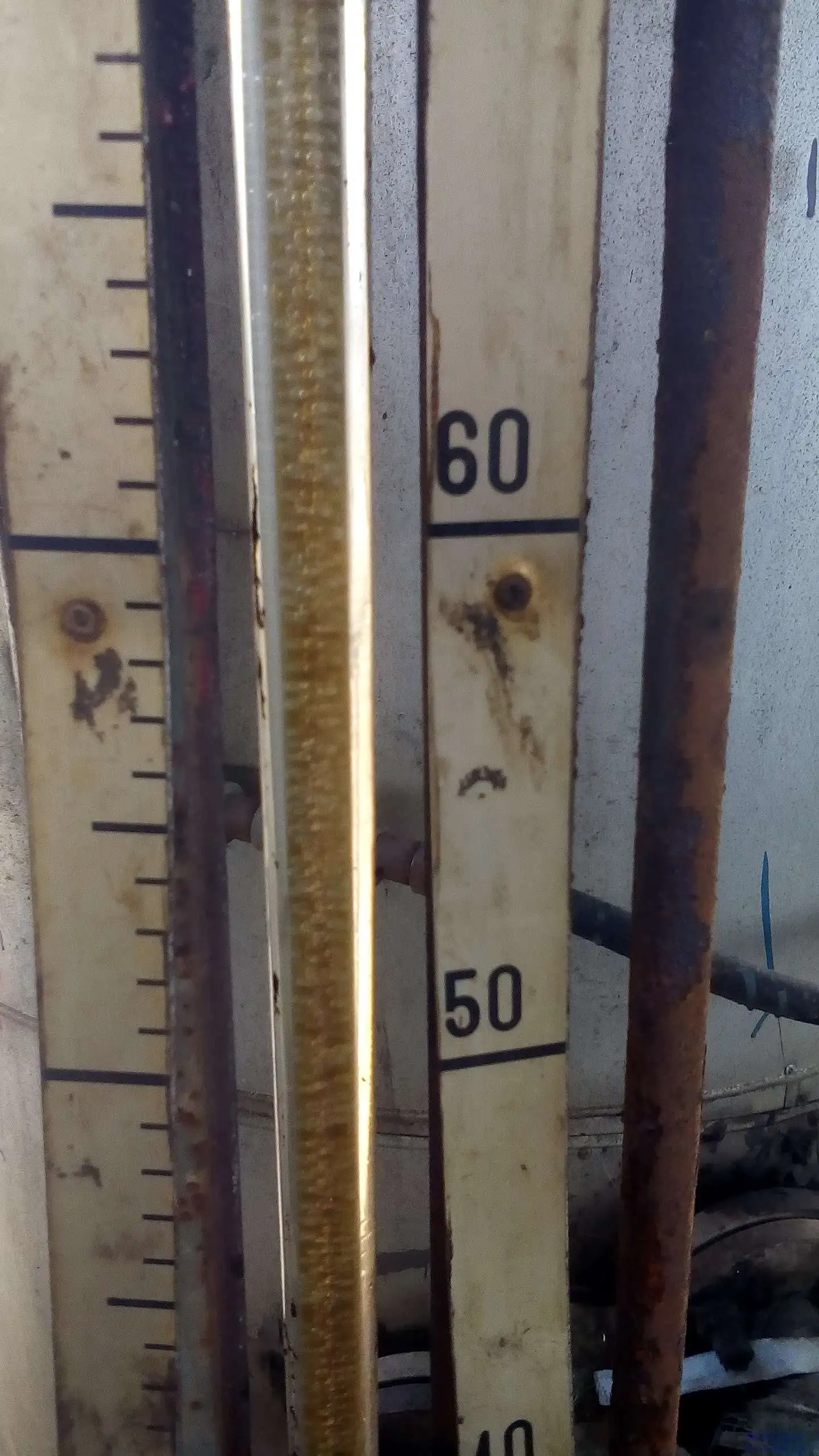

zhaozq2015VIP会员 VIP会员 | 显示全部楼层       最后访问IP辽宁省

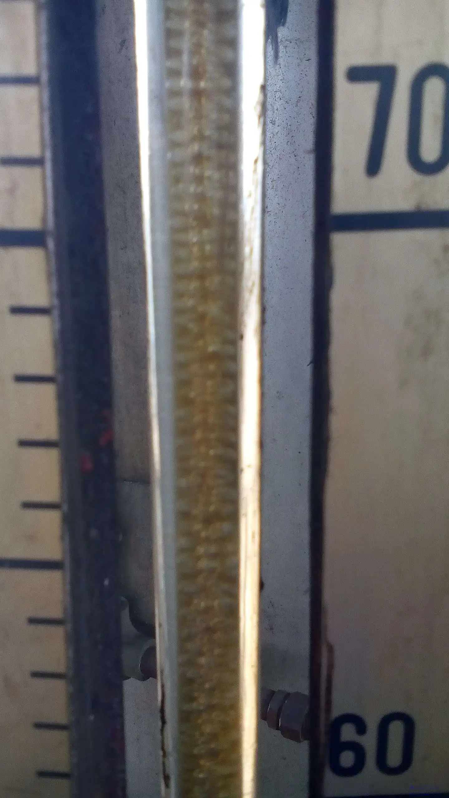

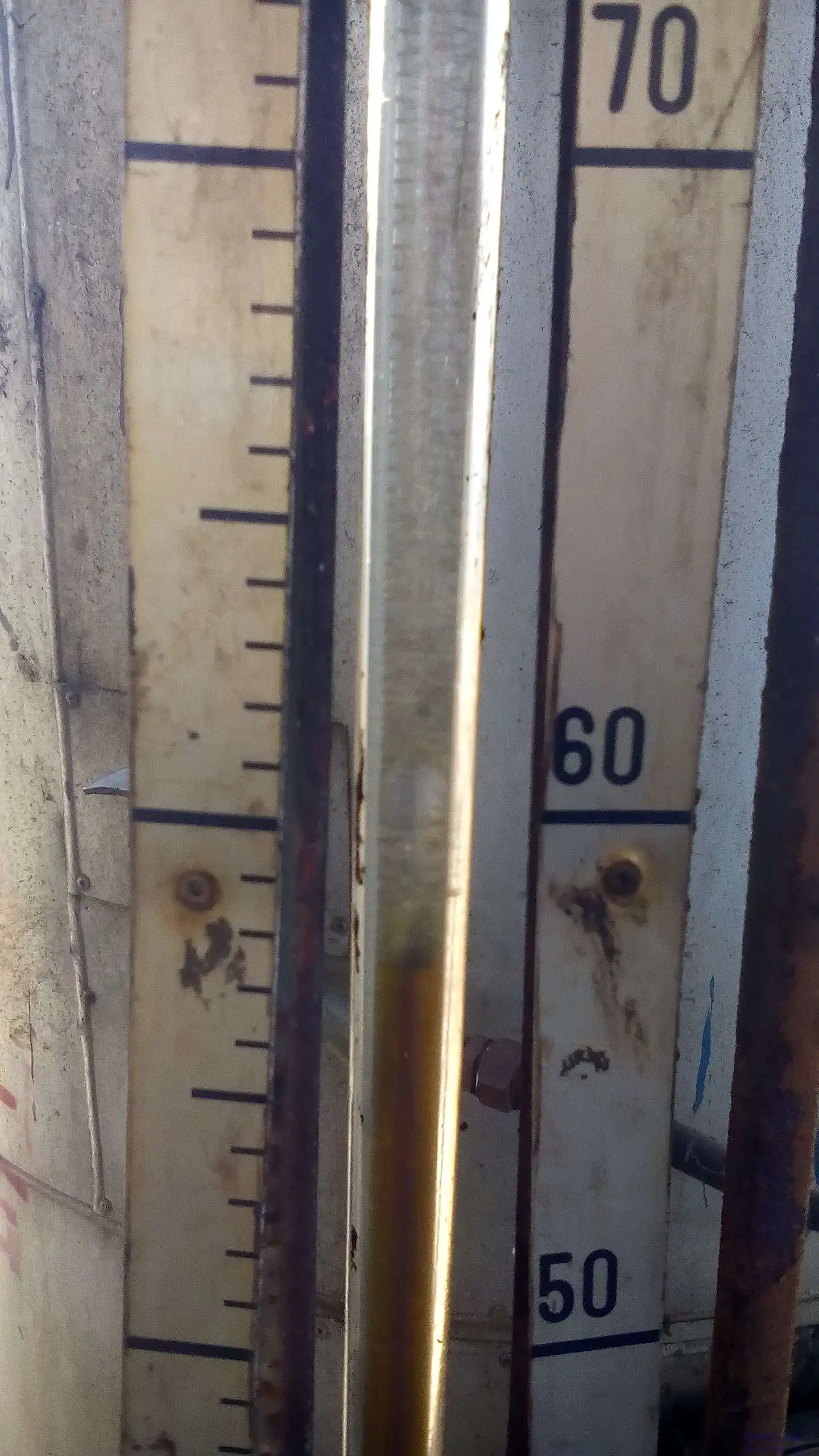

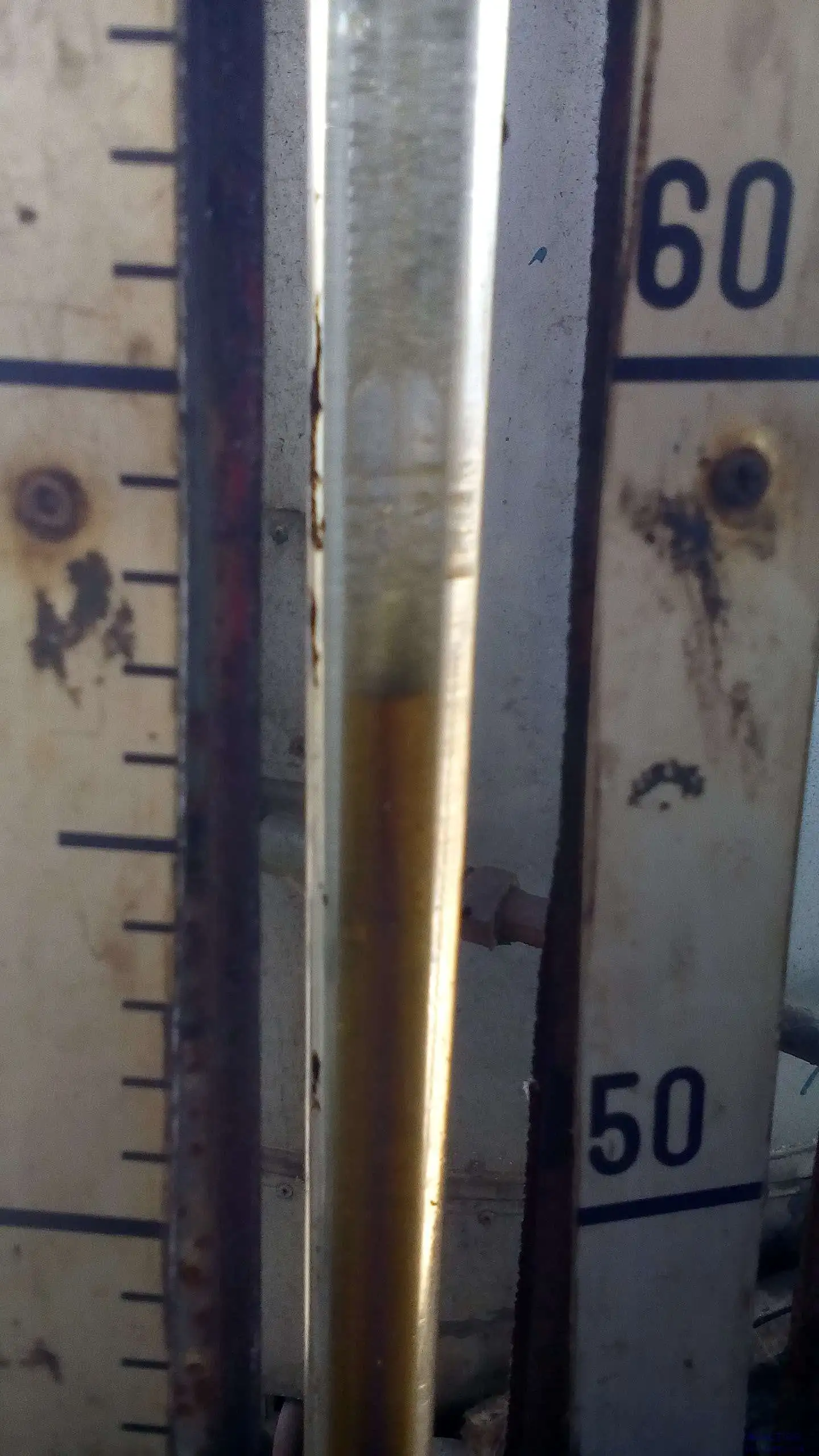

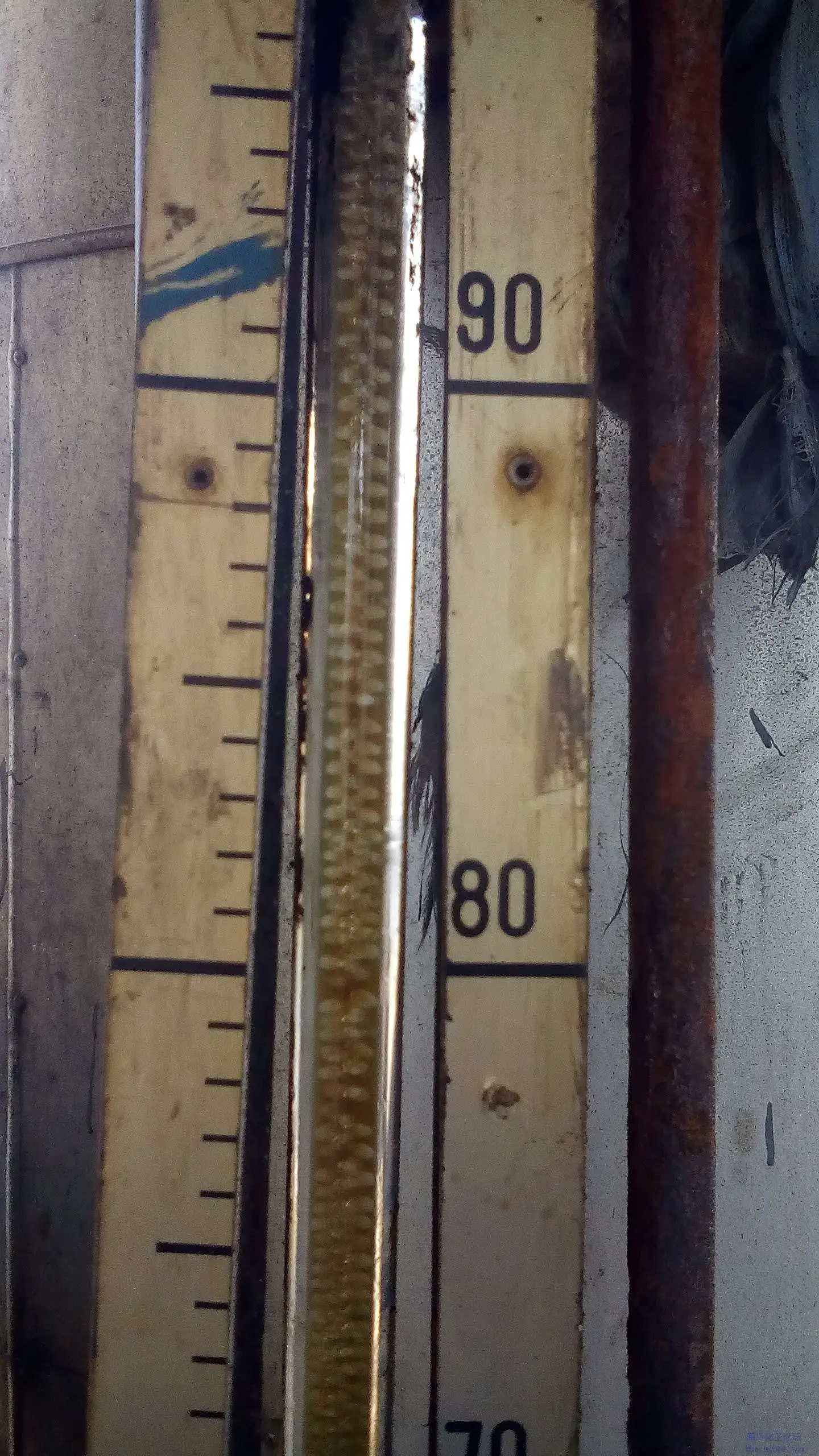

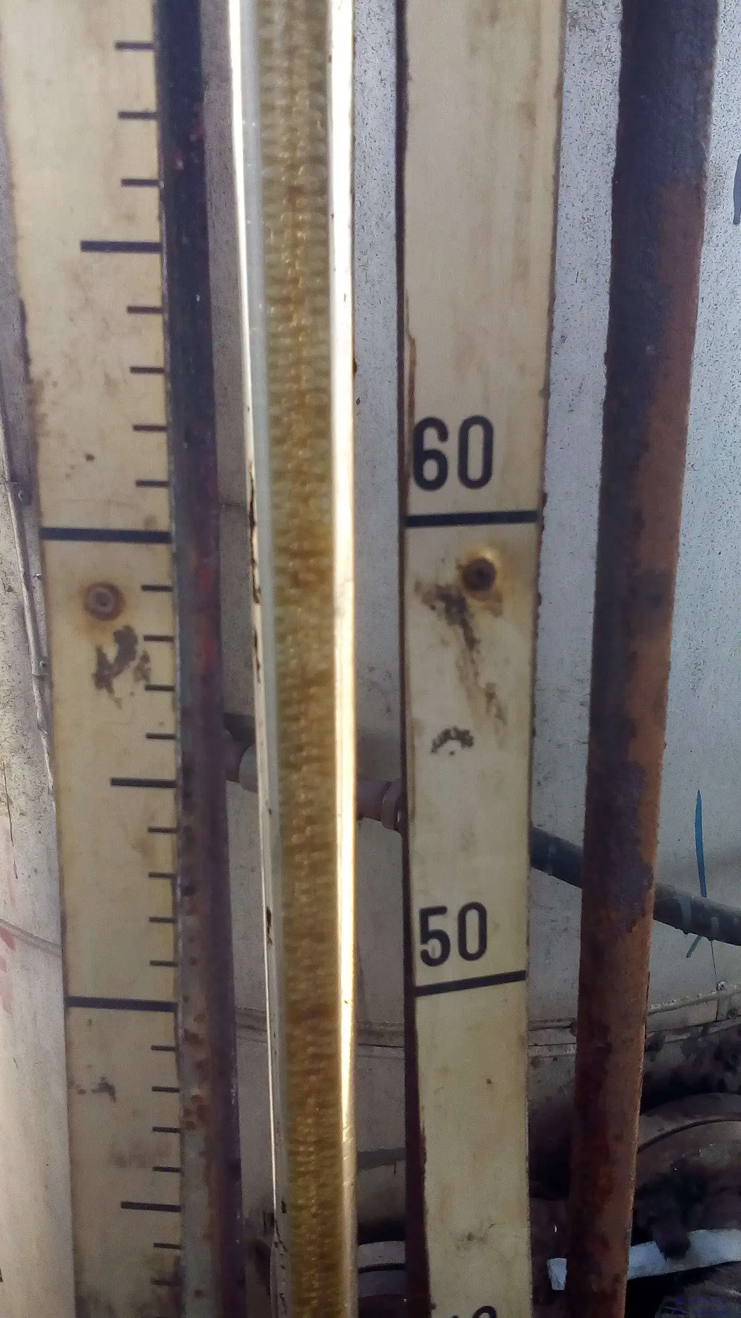

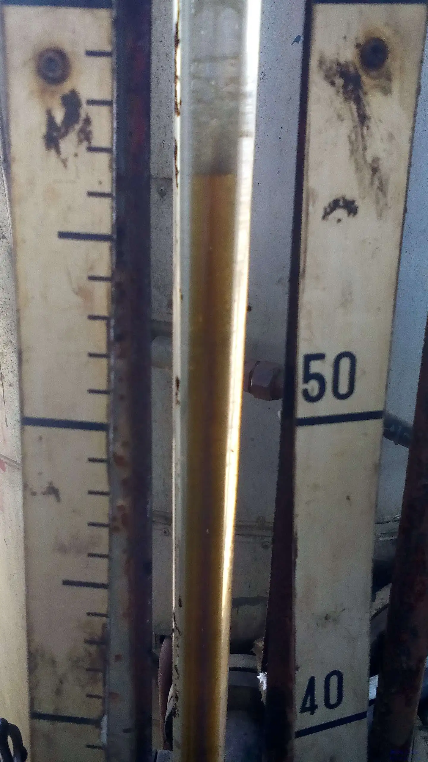

你好,有没有遇见过气分脱丙烷塔玻璃板液面计分层现象呢?如有,请问是怎么解决的
发表于 2015-8-12 16:39:08
是塔底液位计还是塔顶回流罐的液位计?是不是有碱液带至后路了?进入气分装置,原料带水量大的时候是会出现分层现象的,不过一般需要加强脱水。如果上游碱液比较脏,发泡的话,需要更换碱液,减轻发泡,对带水现象是  详情 回复 发表于 2015-8-13 12:03

飘雨的梧桐下楼主 VIP会员 VIP会员 | 显示全部楼层       最后访问IP北京市
是塔底液位计还是塔顶回流罐的液位计?是不是有碱液带至后路了?进入气分装置,原料带水量大的时候是会出现分层现象的,不过一般需要加强脱水。如果上游碱液比较脏,发泡的话,需要更换碱液,减轻发泡,对带水现象是有一定的好处的。脱乙烷塔的分层情况应该会比脱丙烷塔的要明显。
