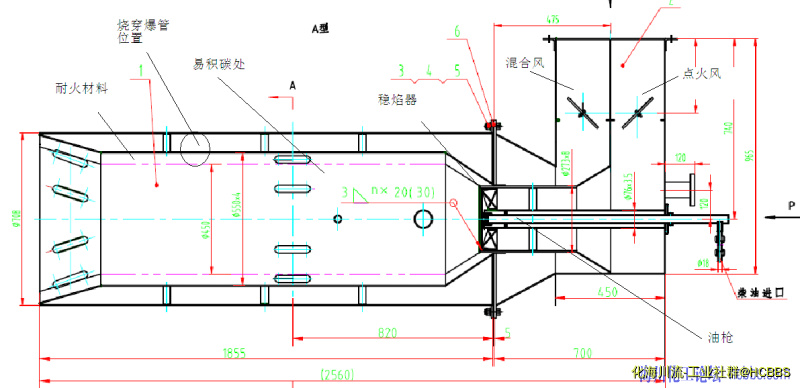

14年投用75t/h循环流化床,使用0#柴油,采用床下点火方式。
故障现象:每次点火时均会发生点火筒外壁烧红的现象。两台炉子均先后两次出现点火筒烧穿的事故。停炉后检查均发现点火筒内有积碳现象(见图示位置)。
点火筒结构简图
点火筒结构简图
工艺描述:点火后混合风开完,点火风稍回,火焰监测器显示和看火孔处观察均正常,也无明显冒黑烟现象。设计油压1.5Mpa,使用时0.6-1.5Mpa(大多数时间只能把油压控制在0.8mpa以下),要投煤将油压升起来时外壁发热严重。每次点火前均做了雾化试验(我们没有这方面的经验,仅靠肉眼判断)。
可能原因:
1、点火器雾化片孔径过大(锅炉厂家资料孔径为0.8mm,1.0mm,1.6mm,2.0mm,做雾化试验记录参数,设计给油量为200kg/h),实际使用均为2.0mm(没有雾化片,只有旋流板,孔径为2.0mm),导致雾化效果不良,油压升高后油量激增,在点火筒前段因燃烧不充分和偏流而大量积碳,造成火焰偏流严重,烧穿耐火材料和外壁。——总包工程,安装单位不认可这一说法,坚持认为是配风有问题。
2、稳焰器安装角度不对,造成内部火焰偏流。
3、未掌握配风技术,点火筒内压力较水冷风室内压力低,造成焖火积碳。点火风和混合风配比不对。
——不太认可这一说法,检测点只有水冷风室温度和油压。初期可能存在这一问题,有黑烟冒出。把混合风开到最大有助于筒壁降温。
请有经验的朋友对点火筒内部积碳、外壁穿孔问题,进行分析和给出改进建议。

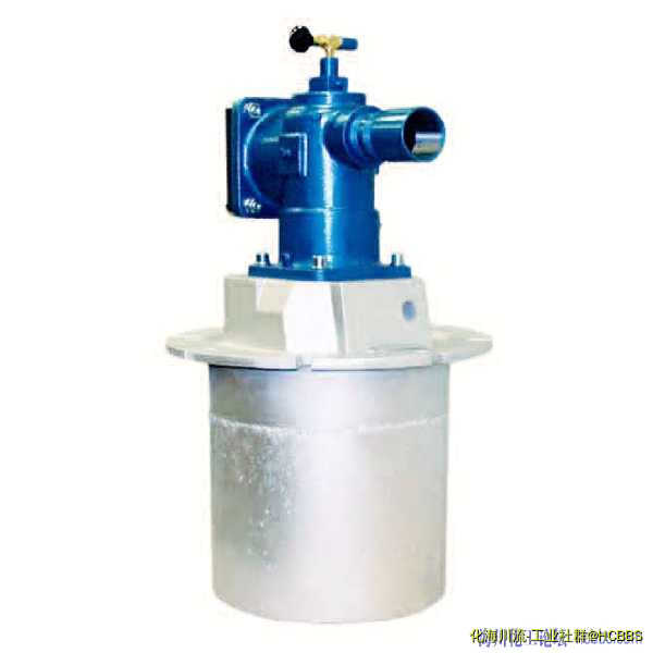

根据多年的经验,我觉得应该是油枪的出力有问题,我之前改过类似的油枪,重新设计了雾化片喷口,有需要可站内信联系我!

看了一下你们的点火风道图纸,和你做如下交流:
1、烧坏的部位我很熟悉,我们以前也在这里烧坏过一次,换了钢板和耐火材料。一般在这个部位烧坏,都是先耐火材料脱落或者是出现大的裂缝,才会将钢板烧碳化,外面看上去就是一大片的通红。不知你们用的什么形式的耐火材料,我们用的是陶瓷纤维压块,当时是有7、8快脱落造成的。
2、雾化实验不管在哪里做都是肉眼观察的,这个就是做的时候要求严一些就好。
3、雾化片每次都要认真清理,油枪口上的积碳也要清理干净。对你们的雾化片规格我不太知道,我们的大很多。油压也是,你的参数比较低,不过在保证充分燃烧,风室前风温不超规定的前提下,还是尽量靠近设计吧。
4、稳燃器应该是正直安装的,油枪垂直在稳燃器中心插入,稳燃器旋流片的角度和图纸一致应该就没有问题。
5、配风问题还真不敢说,不能低于临界流化风量,风压规程上应该有吧,保证流化质量是不憋风的前提。

你这种床下烟气发生器,我们做的很多,根据你提供的信息,主要可能是以下原因1.油枪雾化效果不好,一般这种简单机械雾化油枪,雾化压力要求需要达到1.5-2.0MPa,压力过低会使雾化不好,请柴油燃烧不完全,导致积碳;2.烟气发生器本身设计没有设计正确,导致火焰不稳定,造成局部高温,这里面主要是油枪稳燃罩和配风的问题。如果贵公司需要改造,请与我联系。80823993@qq.com 注明海川
