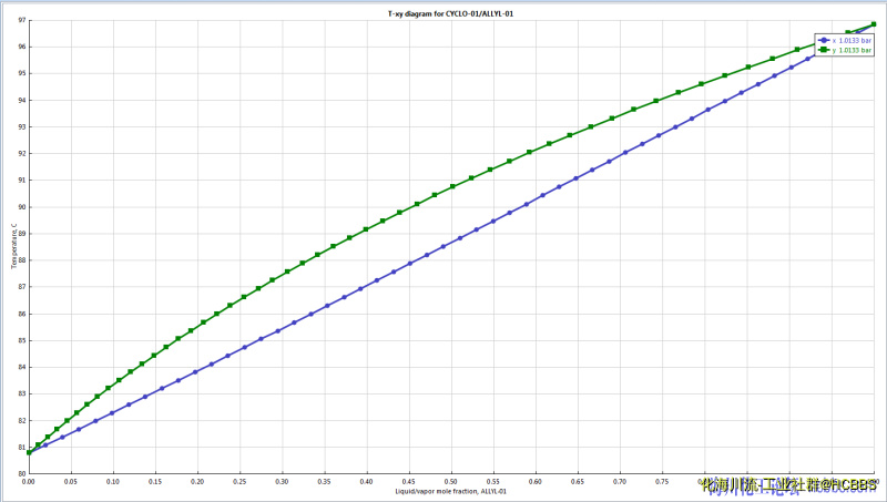

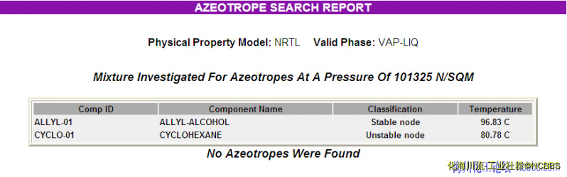

环己烷-丙烯醇在Aspen V8.2中采用NRTL方程,通过二元相图分析感觉有共沸点,通过Azeotrope search查询无共沸,同样的条件下得到的,不知道是什么情况啊。

V8.4下,T-xy相图不是这个样子的,不知道楼主是不是设置错了?
我做出来的相图是这样的:

你这个明显是x-y详图吧 不是T-xy吧??

大哥,您再仔细看看,这怎么不是T-xy相图了。。。。横坐标是组分含量,纵坐标是温度,这难道不是标准的T-xy相图么。。。

应该是这个样子对吗?
