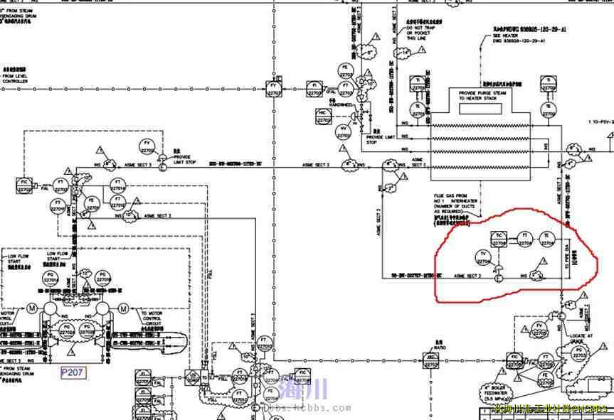

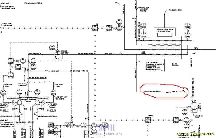

tjz0613VIP会员 VIP会员 | 显示全部楼层       最后访问IP北京市
请问楼主:省煤段入口有的有温控,有的没有温控,能说明这两种方案的优缺点吗?如图:
发表于 2013-5-1 14:56:56
