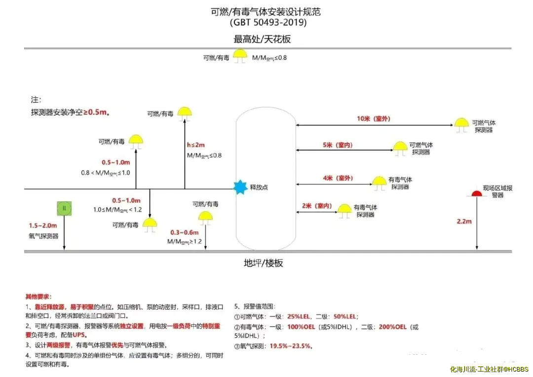

附图是:一图看懂可燃气体及有毒气体检测器的规范安装。

以下回复未包含在附件里,仅供参考:检测点的布置,需结合泄露发生后的泄露气体(蒸汽)的现场气云扩散特性,考虑检测点的安排,为了确保现场出现泄露事故时的及时检测报警,检测点的布置要考虑在不同泄露场景下,目标探测器在各种潜在泄露场所的泄露源的分布,探测器的布点要使探测器可以在泄露点泄露出来的可燃气体和有毒气体的量达到危及生产设施和人员安全的程度前,检测到相应的气体信号,并发出报警。
发表于 2025-3-9 10:20:15
判别泄漏气体介质是否比空气重,应以泄漏气体介质的分子量与环境空气的分子量的比值为基准,并应按下列原则判别:
1 当比值大于或等于1.2时,则泄漏的气体重于空气;
2 当比值大于或等于1.0、小于1.2时,则泄漏的气体为略重于空气;
3 当比值为0.8~1.0时,则泄漏的气体为略轻于空气;
4 当比值小于或等于0.8时,则泄漏的气体为轻于空气。
发表于 2025-3-9 10:21:22
释放源处于露天或敞开式厂房布置的设备区域内,可燃气体探测器距其所覆盖范围内的任一释放源的水平距离不宜大于10m。有毒气体探测器距其所覆盖范围内的任一释放源的水平距离不宜大于4m。
发表于 2025-3-9 10:22:29
释放源处于封闭式厂房或局部通风不良的半敞开厂房内,可燃气体探测器距其所覆盖范围内的任一释放源的水平距离不宜大于5m;有毒气体探测器距其所覆盖范围内的任一释放源的水平距离不宜大于2m。
发表于 2025-3-9 10:23:14
比空气轻的可燃气体或有毒气体释放源处于封闭或局部通风不良的半敞开厂房内。除应在释放源上方设置探测器外,还应在厂房内最高点气体易于积聚处设置可燃气体或有毒气体探测器。
发表于 2025-3-9 10:23:34
检测比空气重的可燃气体或有毒气体时,探测器的安装高度宜距地坪(或楼地板)0.3m~0.6m;检测比空气轻的可燃气体或有毒气体时,探测器的安装高度宜在释放源上方2.0m内。检测比空气略重的可燃气体或有毒气体时,探测器的安装高度宜在释放源下方0.5m~1.0m;检测比空气略轻的可燃气体或有毒气体时,探测器的安装高度宜高出释放源0.5m~1.0m。
发表于 2025-3-9 10:24:17
可燃气体:一级≤25%LEL,二级≤50%LEL。
有毒气体:一级≤100%OEL,二级≤200%OEL。
氧气:过氧设定23.5vol%,欠氧19.5vol%。
发表于 2025-3-9 10:25:28
可燃气体和有毒气体检测报警信号应送至有人值守的现场控制室、中心控制室等进行显示报警;可燃气体二级报警信号、可燃气体和有毒气体检测报警系统报警控制单元的故障信号应送至消防控制室。控制室操作区应设置可燃气体和有毒气体声、光报警;现场区域警报器宜根据装置占地的面积、设备及建构筑物的布置、释放源的理化性质和现场空气流动特点进行设置,现场区域警报器应有声、光报警功能。
发表于 2025-3-9 10:25:57
(1)轻质烃类可燃气体宜选用催化燃烧型或红外气体探测器,重质烃类蒸汽可选用光致电离型探测器;(
2)氢气检测宜选用催化燃烧型、电化学型、热传导型探测器;
(3)有机有毒气体其选用半导体型、光致电离型探测器;
(4)无机有毒气体检测宜选用电化学型探测器;
发表于 2025-3-9 10:26:55
(5)氧气宜选用电化学型探测器;
(6)在气候环境或生产环境特殊,需监测的区域开阔的场所,宜选择线型可燃气体探测器;
(7)在工艺介质泄漏后形成的气体或蒸汽能显著改变释放源周围环境温度的场所,可选用红外图像性探测器;
(8)在高压工艺介质泄漏时产生的早上能显著改变释放源周围环境声压级的场所,可选用噪声型探测器;
(9)在生产和检修过程中需要临时检测可燃气体、有毒气体的场所,应配备移动式气体探测器。
