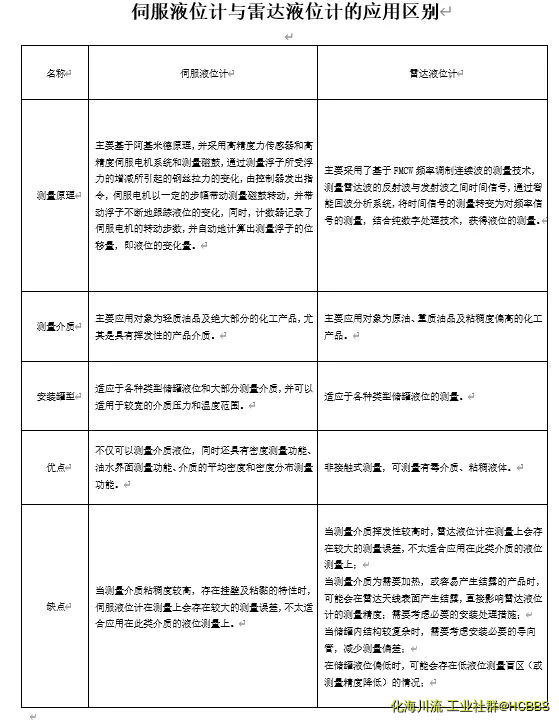

伺服液位计、雷达液位计的应用区别
发表于 2023-11-15 15:15:28
伺服液位计与雷达液位计的应用区别.pdf
108.58 KB, 下载次数: 3, 下载积分:财富 -5 财富值
另需要【10  财富值】  [记录]  [购买]  [预览]
当前内容由会员用户名 zhoudingshengs 发布!权益归其或其声明的所有人所有 仅代表其个人观点, 仅供个人学习、研究之用。
1、伺服液位计不仅可以测量介质的液位,还具有密度测量、油水界面测量、介质平均密度和密度分布测量等功能。但是当测量介质的粘度较高,且具有壁挂性和粘度特性时,伺服液位计的测量会产生较大的测量误差,它不适合这种介质的液位测量,而且这种液位计成本也比较高。
2、雷达液位计的优点非常多,它测量液体、固体介质、挥发性液体等,不受噪音、蒸汽、粉尘、真空等工况影响,不受介质密度和温度的变化,而且它具有测量精度高,盲区小,易维护,稳定性强的特点。
