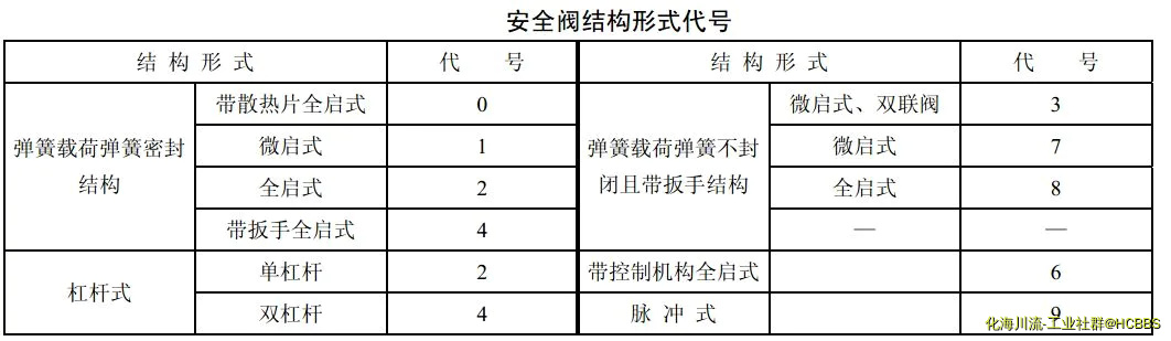

根据JB/T308-2004《阀门型号编制方法》的标准规定:安全阀一般用A作为阀门类型代号,连接方式与其他阀门一样有法兰连接4、螺纹连接2、焊接连接6等,法兰连接最为普遍。结构形式按下表(选自JB/T308-2004《阀门型号编制方法》)
从上表可以知道:
结构形式看(0~8除6外)都为弹簧式安全阀;封闭式0,1,2,4;不封闭式3,7,8;1,3,7微启式;0,2,4,8全启式,带扳手的3,7,8,4。如:
A44H为法兰连接的杠杆式安全阀;
A49H为法兰连接的脉冲式安全阀;
A41为法兰连接的弹簧封闭微启式安全阀;
A42为法兰连接的弹簧封闭全启式安全阀;
A47为法兰连接的弹簧不封闭带板手微启式安全阀;
