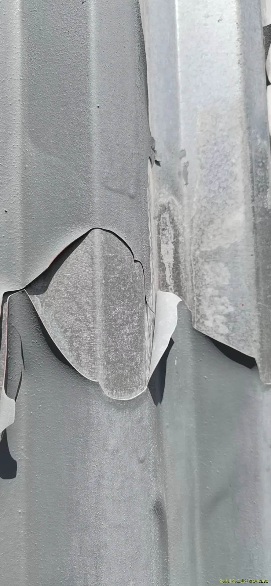

       设备金属保护层(镀锌铁皮)表面涂装富锌底漆与聚氨酯面漆使用半年后起皮、脱层,分析一下是什么原因做成的?采用什么合适的涂层可以避免起层、脱落,长期使用。

镀锌的比较光滑,油漆附着不住

从图片看,是因为金属表面没有粗糙度,附着力不行。

还有一种可能是采用了不匹配的固化剂或者稀释剂导致。

起皮和脱层的原因可能包括:
1. 表面处理不当:镀锌铁皮表面如果处理不干净,存在油污、灰尘或其它杂质 ...
分析的不错
发表于 2024-10-26 20:32:08
blsbdxitvyVIP会员 VIP会员 | 显示全部楼层       最后访问IP湖北省
起皮和脱层的原因可能包括:
1. 表面处理不当:镀锌铁皮表面如果处理不干净,存在油污、灰尘或其它杂质,会影响涂层附着力。
2. 底漆与面漆兼容性差:富锌底漆与聚氨酯面漆可能存在兼容性问题,导致不能形成牢固的涂层。
3. 环境因素:高温、潮湿或极端天气条件也可能导致涂层老化速度加快,从而起皮、脱层。
为了避免脱落,并延长涂层使用寿命,可以采取以下措施:
1. 表面处理:确保金属表面彻底清洁干燥,必要时进行适当的表面粗化处理以增强附着力。
2. 选择合适的底漆:选择与聚氨酯面漆相兼容,且专门为镀锌铁皮设计的底漆,以改善涂层整体性能。
3. 考虑环境因素:选择适应当地环境特点的涂料产品,比如防潮、抗紫外线等特性的涂料。
4. 正确施工:遵循涂料厂家的施工建议,正确控制每道工序的时间和条件,确保涂层充分固化。
发表于 2024-10-25 12:24:33
