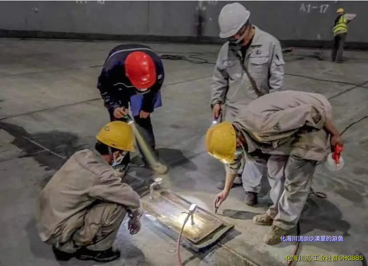

[讨论] 【海川设备猜猜看】几个师傅在涂鸦吗?

郑_swQwT 发表于 2024-1-14 09:00
应该是先在焊缝上喷肥皂液,盖上真空箱,如果焊缝漏气就会有气泡产生

海川大学一年  |  头衔:  【焊接质量人】
罐底板抽真空试验

pzhmotorVIP会员 永久VIP | 显示全部楼层       最后访问IP四川省
真没见过,像是对槽罐底部防腐砖缝隙密封的质量检测。

虽然没有见过施工的,抽真空的时候是如何保证一周的漏气造成的压升率的误差?不懂就问。可不可以先用紫外荧光此份探伤?

抽真空检测罐底板焊缝
发表于 2024-1-12 15:39:20
抽真空箱检测罐底板焊缝

小土豆_GPPGVIP会员 永久VIP | 显示全部楼层       最后访问IP安徽省
真空箱实验?
