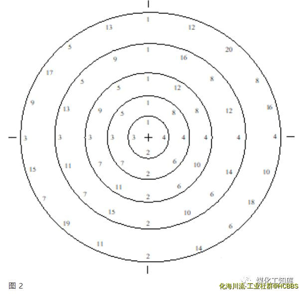

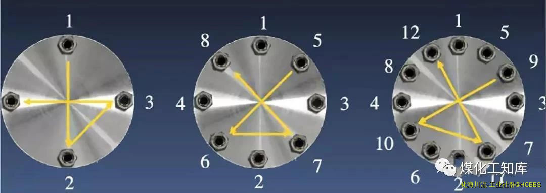

1)   维保单位制定紧固方案,对法兰按对称紧固,进行紧固顺序编号,参考图 1 ,图 2 编号。
2)   在 1 , 2 , 3 , 4 的位置用 4 个螺栓为垫片进行定位,确保缠绕垫片中心在突缘边沿以内。
3)   用手紧固定位螺栓,接着插入其它螺柱螺栓并手紧使其载荷平衡,确保螺母两端每端至少露出 2 个螺纹在外。
4)   根据现场设备及法兰,按紧固一圈为一次计算,合理制定紧固次数(至少 3 次)和每次紧固的捶击载荷(力度),紧固捶击载荷(力度)按从小到大依次紧固(如 50% , 80% , 100% 递增),不可加载载荷过快过大,防止垫片密封失效。
5)   无力矩梅花扳手或捶击扳手每次紧固的顺序:紧固径向相对的两个螺栓至螺栓既定锤击载荷(力度);紧固与前次两螺栓沿圆周相距约 90 度的另一对螺栓;继续紧固直到其余所有螺栓皆紧固至既定锤击载荷。
6 )最后按 100% 锤击载荷(力度)将所有螺栓按顺时针或逆时针方向依次紧固一遍。

2)   对法兰按对称紧固,进行紧固顺序编号,参考图1 ,图 2 编号。
3)   在 1 , 2 , 3 , 4 的位置用 4 个螺栓为垫片进行定位,确保缠绕垫片中心在突缘边沿以内。
4)   用手紧固定位螺栓,接着插入其它螺柱螺栓并手紧使其载荷平衡,确保螺母两端每端至少露出 2 个螺纹在外。
5)   根据现场设备及法兰,按紧固一圈为一次计算,合理制定紧固次数(至少 3 次)和每次紧固扭矩,紧固扭矩按从小到大依次紧固(如 50% , 80% , 100% 递增),不可加载载荷过快过大,防止垫片密封失效。
6)   扭矩扳手每次紧固的顺序:紧固径向相对的两个螺栓至螺栓既定扭矩;紧固与前次两螺栓沿圆周相距约 90 度的另一对螺栓;继续紧固直到其余所有螺栓皆紧固至既定扭矩。
7)   最后按 100% 扭矩值将所有螺栓按顺时针或逆时针方向依次紧固一遍。
