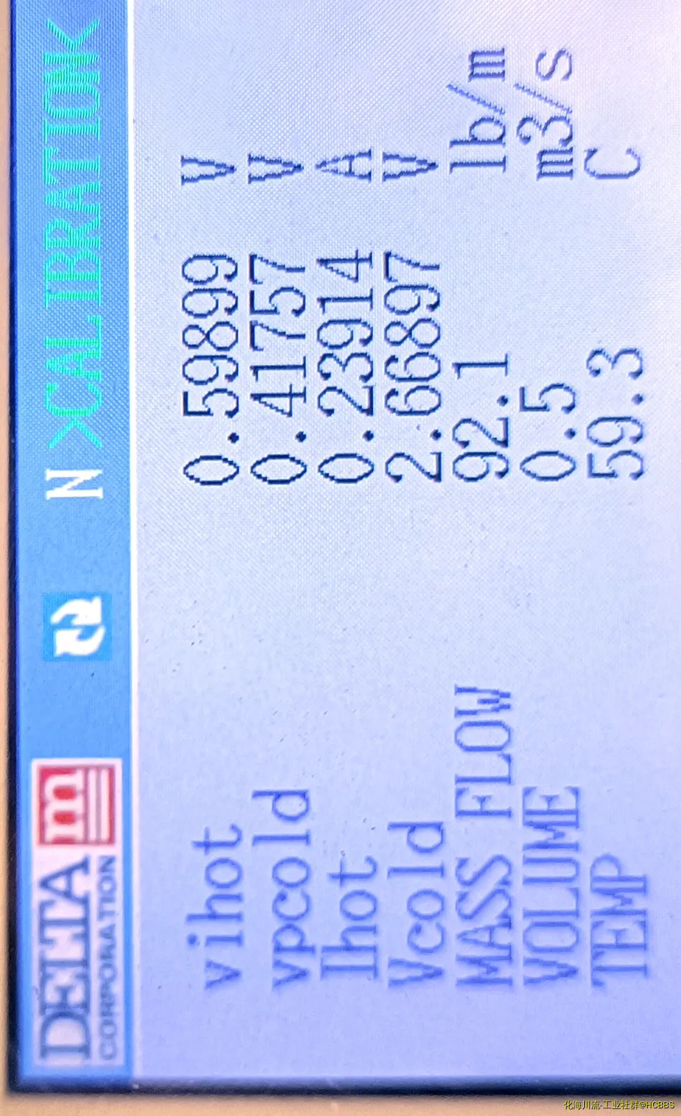

由手机上传
由手机上传
由手机上传
由手机上传
图示  测量压缩空气流量
1.体积流量0.5m3/s   标定量程2662m3/h
2662/60/60=0.74m3/s   而输出电流8.7ma
此电流到300plc   4.7/16=0.29   根据标定书上的量程0.29*0.74也不等于现场流量计的0.5
2.除非把0.29直接开方=0.54   但没有量程好像不对
3.有用过此类仪表的吗
4.质量流量92   怎么换算才能等于0.5
5.仪表上面其它符号是什么意思
请教了

pxpg楼主 VIP会员 VIP会员 化海川流M | 显示全部楼层       最后访问IP江西省
感谢二位   网上找不到说明书   只接线到300plc且显示   风机额定输出大概40m3/min   0.5*60=30好像也少了点
再说吧

胖虎不属虎VIP会员 VIP会员 | 显示全部楼层       最后访问IP上海市
这还是找厂家吧。这种确实没见过。
我只发现一个问题:质量单位是磅/分钟  体积单位是  立方米/秒,从这个数据可以计算出密度:及密度等于质量除以体积  算出来也太大了 5000kg/m3  这能是空气吗? 就算温度压力变了 也不会这么大。 如果第一个图是 一个瞬时流量点的话 明显是错误的。
