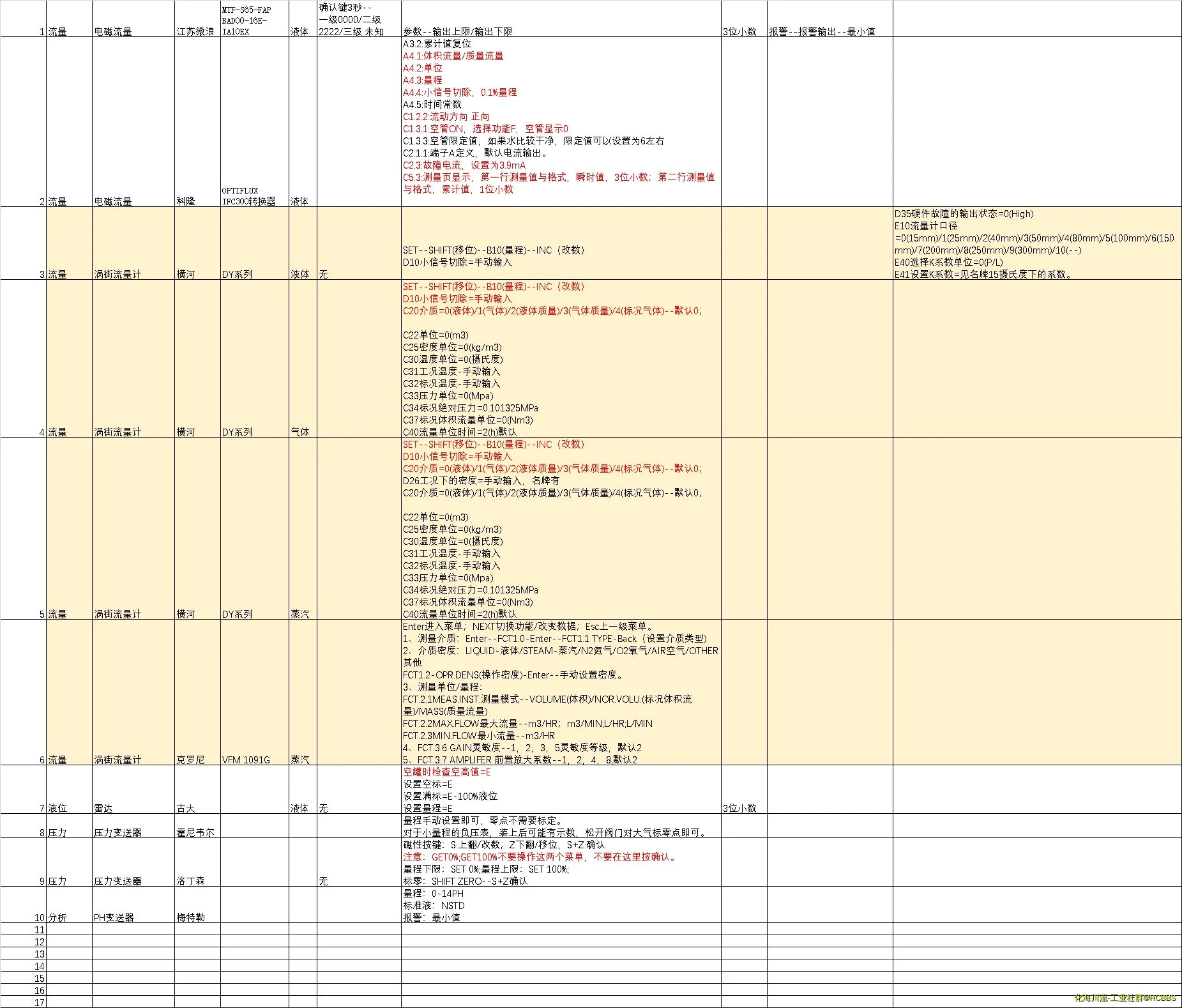

流量计/雷达液位/分析仪表/压力变送器参数设置哪些?
详见附件偶,可以下载excel。

1. 流量计:流量计的参数设置包括流量计的类型、量程、脉冲常数、采样时间、过滤模式等参数。
2. 雷达液位 ...
现在仪表都向智能化转型,对工厂来说智力成本越来越高,对工程来说智力成本越来越低。
敏捷安装,智慧使用,
现场出厂都设置好了,为了降低劳动成本和智力成本,我们一般要求,仪表装上就用,用着就准,准确且不坏,这是最好了。
以前很多仪表,买了要调试,安装要求高,用着还不准,用用还会坏,逐渐被历史淘汰了。
发表于 2023-2-27 10:02:28
2. 雷达液位:雷达液位仪的参数设置包括雷达液位仪的类型、量程、温度计校准、报警阈值等参数。
3. 分析仪表:分析仪表的参数设置包括校准参数、报警限值、量程选择等参数。
4. 压力变送器:压力变送器的参数设置包括输出类型、量程、压力类型、滤波参数等参数。
