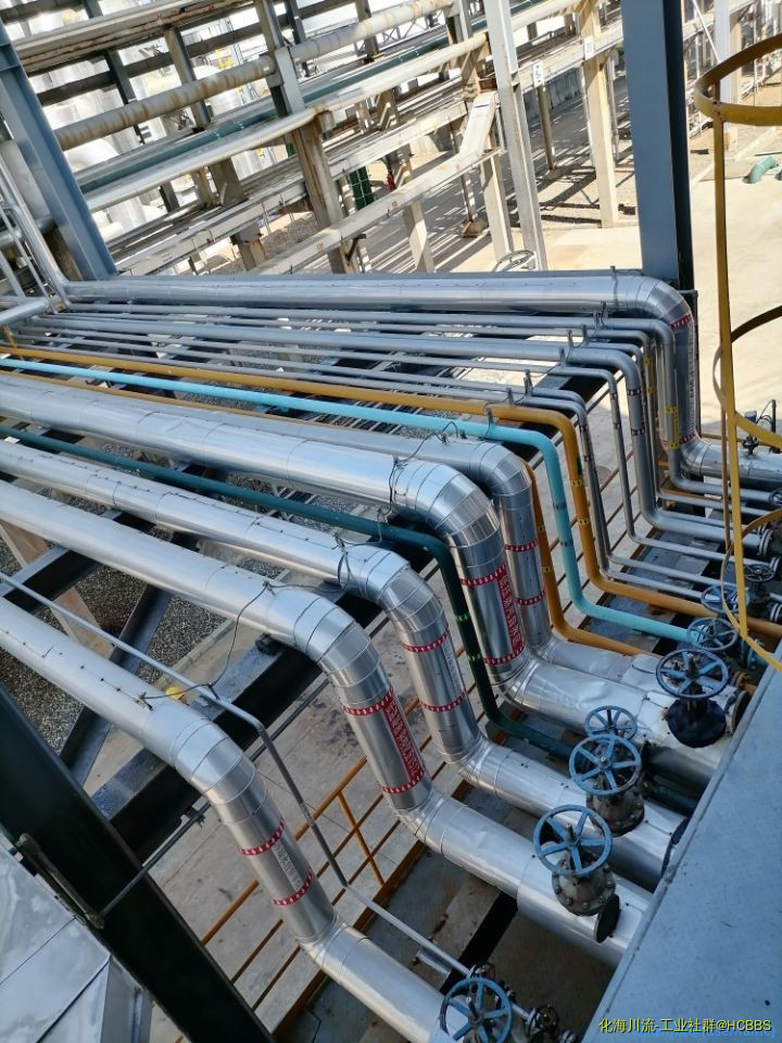

现在的专家,哎,坑人比谁都厉害,没有几个正经的。感觉不找点问题,显示不出水平,结果就是瞎搞。

haichuan1230 发表于 2022-10-12 19:01
一般都是这样做,但是现在的专家门说了,不能串联接地,改成并联吧!
只要制约你的“专家”说话了,你执行就是了。
至于是否合理,安全方面做的过一些是有好出的。
就原理而言,“专家”的要求好像是对的。有一例,就是微机接地要独立,不能与其它共用接地相连。
早期遇到过鬼子的仪表就是因为电焊接地线而造成的烧表,,,,,。
供参考。

有相关规范吗  发表于 2022-10-12 22:42
一般设计的管廊管道静电接地都是这样做的

可行吧,并列管道隔断距离做等电位连接即可
发表于 2022-10-12 12:29:39
并且要就近接地  发表于 2022-10-12 12:40
