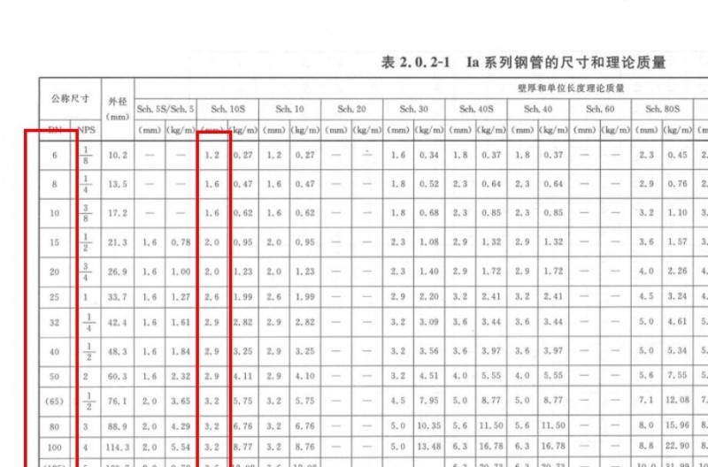

请问按照SCH表查出的壁厚,还需要加上管道腐蚀余量吗?
例如:SCH20,DN30,查得壁厚为2.3mm,而20#碳钢的腐蚀余量取1.5mm,
请问最终的管道壁厚应该是2.3mm还是3.8mm或者其它?

首先需要算出工艺所需管道壁厚,壁厚计算包含压力所需壁厚,腐蚀裕量,冲刷裕量,加工误差等,详见20801,算出壁厚再找对应的能满足该壁厚的sch号。

你所说的是算出SCH号,再根据压力来选择标准型的还是加厚型的,是这样吗

管道壁厚是根据工艺条件,经过计算后得出来的一个值,圆整过后选择标准的管道壁厚。你所谓管道腐蚀余量,应该在计算时就要加进去的
为什么不能直接计算SCH号再选壁厚
