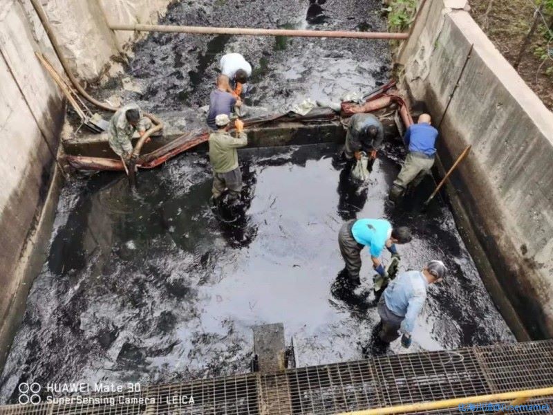

有企业问:
      油罐油泥、隔油池废渣是否属于危险废物?
    别说是油泥、废渣,有个化工单位连厂外排水沟里都是这样的污泥
厂外暴雨池清理(含油污泥哪里来的?) https://bbs.hcbbs.com/thread-3262864-1-1.html
发表于 2022-5-2 21:32:46
海川副教授  |  头衔:  【知识丰富的参与者】
生态环境部答:
      按照国家危险废物名录,矿物油油罐油泥、油水分离设施产生的油泥属危险废物。矿物油油罐油泥具体代码为900-221-08,含油水分离设施的含油浮渣、污泥、浮油具体代码为900-210-08。
