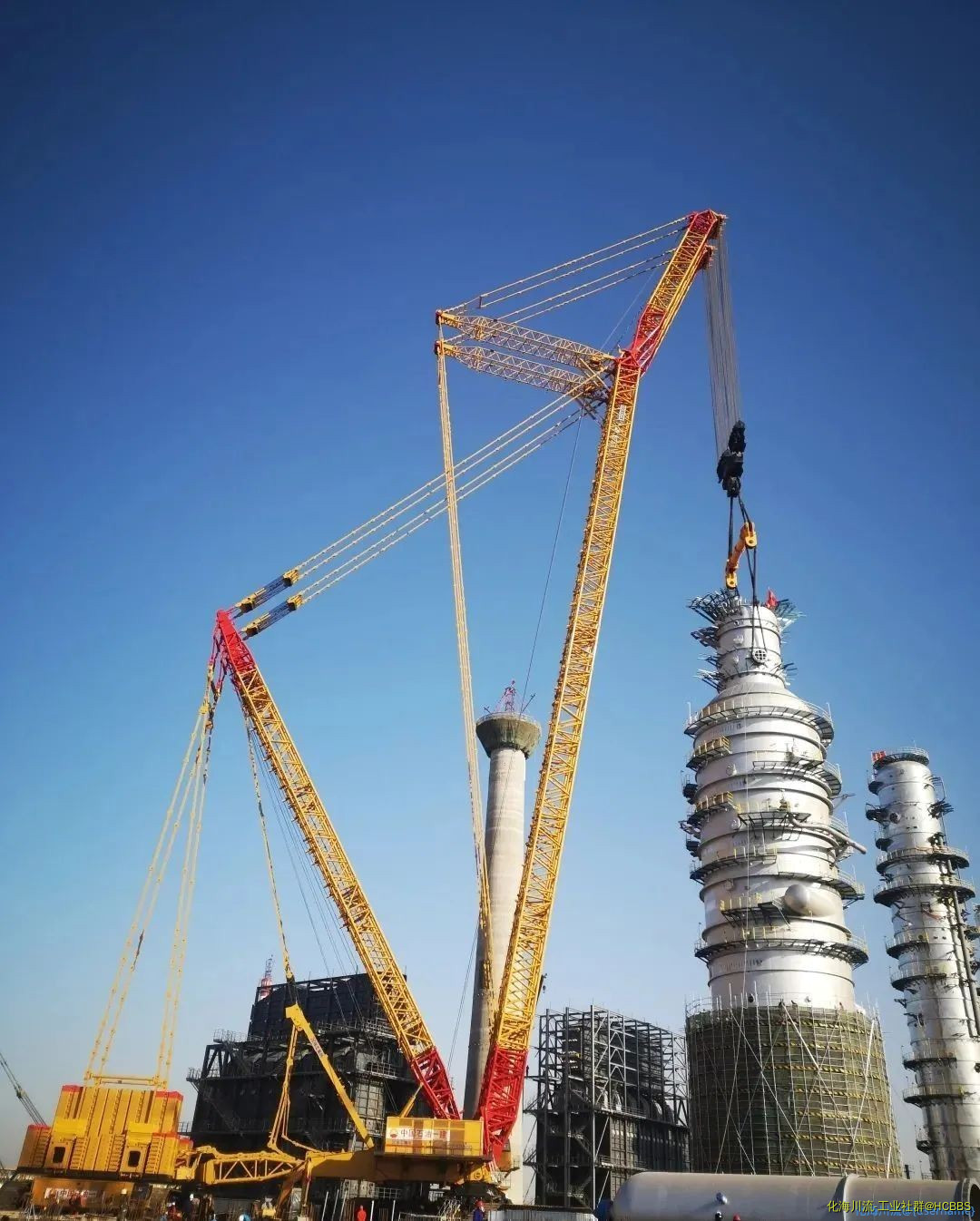

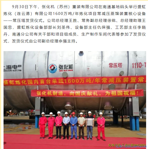

2020年12月11日张化机(苏州)重装有限公司承制的盛虹炼化1600万吨/年炼化项目,常减压装置核心设备——大直径减压塔完工发货。
据介绍,此台塔器直径达14m,长度58m,总重1187吨,主体材质为Q345R+S30408和Q345R+S11306的复合板。截止至目前,这是所建项目中,直径最大的塔器类设备。
张化机自承接盛虹炼化常减压装置供货合同开始,从前期的技术准备、材料准备,到后期的生产制造,均做到了快速响应,高效运转。此台塔器从板材到厂、下料预制开始,直至制造完毕具备发货,生产制造周期5个月,比业主现场需求时间,提前两个月完成。为业主常减压装置的整体建设进度有序推进,提供了极大的保障。

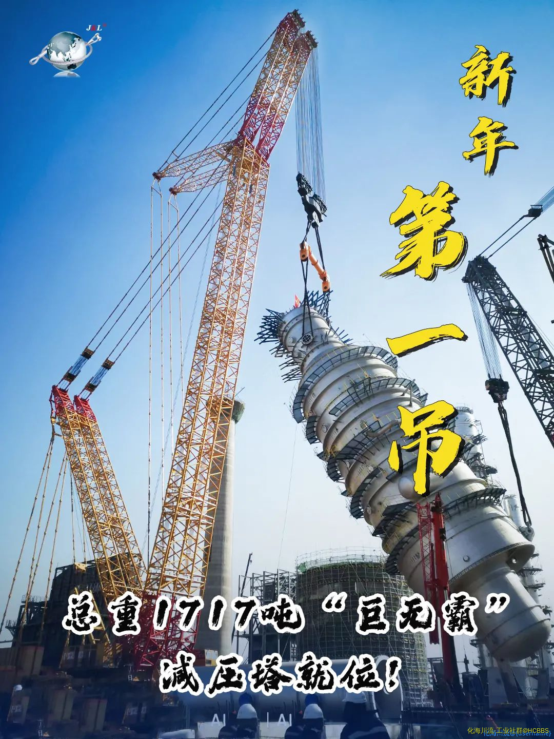

342813531 发表于 2022-3-31 10:11
我在想,这个吊耳是怎么设计的,这个重量太大了
这个不算大,还有更大的,去年广东炼化整体吊装了一个4000吨的塔,世界最大的
发表于 2022-3-31 10:31:45
吊耳设备专业有专门的设计吧
发表于 2022-3-31 10:30:39
发表于 2022-3-31 10:11:55
这个不算大,还有更大的,去年广东炼化整体吊装了一个4000吨的塔,世界最大的  详情 回复 发表于 2022-3-31 10:31
吊耳设备专业有专门的设计吧  详情 回复 发表于 2022-3-31 10:30
