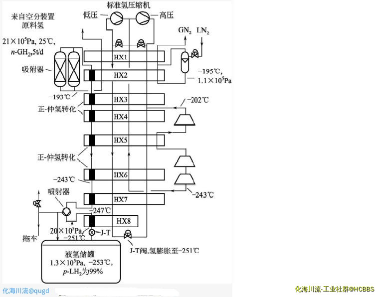

这个流程中,初级和次级冷却是用液氮作冷却介质,而后面几级是直接采用冷却到低温的氢进行循环换热,将热 ...
所以对这种氦膨胀的流程,其中泄漏或氦气的补充有疑问。

这个流程中,初级和次级冷却是用液氮作冷却介质,而后面几级是直接采用冷却到低温的氢进行循环换热,将热量带到初级和次级换热器。
用氦一是成本高,二是氦气在高压下渗透损失严重,不经济。而采用氢气或液氢本身作为冷却介质,可以不用过分考虑高压下换热设备渗漏的情况。

这里的仲氢是指低温氢分子的两个氢原子的自旋处于低能态的状态的氢,只有在低温下才能稳定,一般是用作液氢-液氧火箭发动机使用,不是有机物是氢与不同级别的碳连接方式不同的氢。
由于仲氢在转变成正氢时需要吸收额外的能量,这样在火箭加注时,仲氢比正氢更稳定一些(仲 氢的三相点稍高于正氢及正仲混合的氢),在大约25K时,仲氢比例接近99%,而在273K时,仲 氢比例只有约25%.。
我的大学同学在西昌卫星发射中心,负责液氢厂的工作,这种液化装置早先就有,只是较大规模的才在近期完成设计建造与运行。正氢转化成仲 氢时,除了维持低温外,还需要适当的催化剂,一般是高活性的活性炭和铂黑,这两种氢的转化能级差(活化能)大约是7 kcal/mol,这对于液态氢而言,这个能量差已经是很可观的了。
实际上中国的卫星发射基地有2014年就已经能够制备仲氢了,只是处理量没目前那么大,下图应该是仲氢生产的基本流程:原料氢应该是经过空分的液氮冷却的高纯氢,并不由空分来生产原料氢。
发表于 2021-12-24 13:29:28

如果是深冷制液氢,用氦气做增压驱动膨胀机的动力,,,,,对于如此强渗透能力的氦气,压缩机、膨胀机,尤其是压缩机的动密封,可不是个小问题。等待了解新技术吧。

密闭的循环系统,泄露量极少,不需要补充多少。这玩意2000块一瓶,也就10个标方
